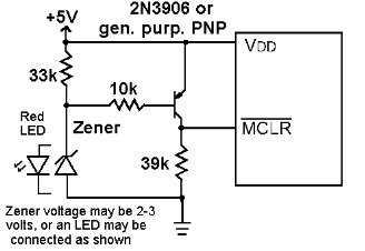

una opcion seria usar el MCLR para resetear el micro y que deje de funcionar mas o menos asi:
claro que lo ideal segun sea la funcion del proyecto seria que se desactive todo o sea que el micro con un rele o algo parecido desactive la alimentacion de 12V.

He probado el circuito que propusiste para el reset con un transistor y un led en lugar del zener, pero el PIC presenta un comportamiento erratico reseteandose sin ningun motivo aparente. Lo probe entre trabajo y trabajo sin mucho tiempo asi que puede ser una mala conexion, lo mirare con mas tiempo.
