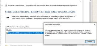

Hola, buenas tardes a todos, electrónicos.
E
sta última semana estuve realizando pruebas para la comunicación con el PIC18F4550 y el PC, el cual les dejo el código en CCS versión 5 que mide las entradas analógicas para pasarlas por USB a la PC y visualizarlas.
S
in embargo, al momento de hacer la transmisión me dice que el dispositivo no se reconoce, tanto la implementación como en simulación en proteus, por lo cual sospecho que debe ser por los controladores, por ello hago uso de los controladores que me ofrece Microchip, pero al instalarlo no me deja, debido a mi sistema operativo que es Windows 10 de 64 bits, cosa que tiene que ser necesariamente en este sistema operativo.
Ya intenté cambiar la instalación de controladores no firmados y aún así no me deja instalar.
Si alguien encontró una solución del problema o similar, para que me pueda ayudar, por favor.

Esta última semana estuve realizando pruebas para la comunicación con el PIC18F4550 y el PC, el cual les dejo el código en CCS versión 5
Este compilador tiene muchas versiones 5.XXX
Actualmente debe de ir por la versión 5.109 o superior, y entre todo ese rango de versiones siempre hay cosas que no funcionan.
Sobre todo cuando se trata de los controladores para comunicación por USB.
Prueba con la versión 5.081, esa va bien en este aspecto y todo lo demás.
Si eres usuario registrado puedes hacer el downgrade desde la página de descargas o recuperar tus instalaciones con el instalador.
Incluso puedes comentar directamente a CCS Info sobre tus problemas y te resuelven de inmediato.
