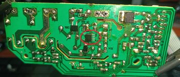

Placa electrónica freidora de aire
Buenas, qué tal?
Tengo esta placa electrónica (un poco quemada ya) de una freidora de aire, la cual estoy investigando para aprender, ya que soy un auténtico novato en esto.
La pregunta es: Sabéis que circuito integrado es ese?
Muchas gracias por adelantado.
Tendrias que limpiar bien la superficie y ver si asomo visiblemente la descripción del chip, si no la tiene, deberias levantar a mano el circuito aledaño y asi buscar posibles opciones.
No tiene descripción y he intentado buscar por internet pero no consigo encontrar referencias de otros modelos ni nada por el estilo. Es el único que no tengo ni idea de que funciones tiene.
Tiene las funciones de un chip común de fuente switching, por eso te dije que dibujes a mano el circuito y asi podes buscar en las hojas de datos de los posibles chip y se comparan los circuitos para saber cual podría ser.
Hay muchos post en el foro sobre chip de fuentes smps sin el codigo o explotados que desaparece la descripción.
Este es el otro lado de la PCB. Es la única que tengo en la galería, si no se ve muy bien puedo hacerle otra. Aún no me he puesto a trabajar en eso puesto que he estado ocupado.

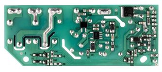

Hay una PCB muy similar a la tuya que usa el Controlador PWM para Fuente Conmutada THX208 Chino de toda la vida para varias Air Fryer Inox 🤷‍♀️, tendrías que realizar la limpieza del IC con un decapante de barniz dieléctrico muy sutilmente o como te indica @DOSMETROS, acetona + calentar un poco el barniz.

  • THX208.PDF
    810 KB · Visitas: 13

Me dejaron un aparato similar para reparar, la placa es similar, no me calente mucho la cabeza, supuse que la alimentación no debía ser muy alta, tan solo para alimentar el IC de control, el WiFi o bluetooth y el display
El problema estaba en dos fusibles térmicos que dan la alimentación a la placa

En este caso el fusible térmico (que esta trae solo 1) está comprobado y funciona correctamente.
Para estos casos es recomendable tener un osciloscopio aunque sea de esos de mano para verificar si el integrado esta oscilando, si ni pues remplaza el integrado y reza por que funcione, parece ser una fuente de alimentación sencilla de 12v con un control análogo/digital sencillo para controlar temperetura y ventilacion, suerte.
