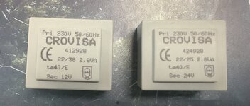

Pues he visto en un foro Francés esta solución de la foto , ya que no se encuentra transformador igual.
Compré 2 en tienda de componentes y me dicen que sirven aunque sean los 2 de 2,8 VA.
En la foto no se el cableado como sería , imagino será donde el antiguo entran 230 V , soldar cables para alimentar los dos y después las salidas cada uno donde estaban los pines salida, quería hacerlo 😀 bien .
Necesito ponerlos en alguna placa perforada? Me sirven esos 2 comprados?
Gracias.

Buenas. Si quieres hacerlo en placa puedes hacerlo. Lo más simple es cableado directamente y luego recubre las soldaduras con silicona, para evitar oxidación es por la humedad.
Revisa bien a donde va cada secundario para no confundirte y quemar la "lógica" de la placa.

Realice el cableado con los dos transformadores y funciona aparentemente todo, muy contento no esperaba solucionarlo tan fácil.
Una ultima duda se puede dar con pistola barras de silicona caliente(creo es silicona) a los transformadores para fijarlos mejor y no queden huecos por debajo.
!!!!Muchas gracias a todos!!!
En principio no habría problema, muchos aparatos vienen así de fábrica.
El problema suele darse cuando las siliconas utilizadas alcanzan resistencia, es decir que se vuelven resistivas y dejan de ser un aislante para pasar a ser un producto que, por su resistividad (o conductividad, aunque baja) favorecen fugas o en algunos casos cortocircuitos. Con la silicona caliente todavía no lo he visto.
