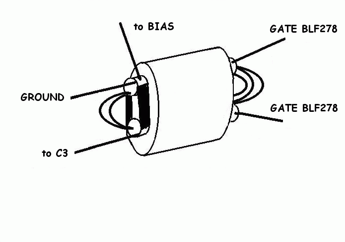

Estimados colegas, aqui les envio el vero en su gabinete y el lineal de 300 vatios, pues aun esta pendiente el acabado del gabinete de este ultimo; ah tambien la antena circular, espero vuestros comentarios.
Finalmente quiero agradecer a los colegas Redfiel por su ayuda en el montaje del vero y de manera muy especial a Moises Calderon por ser el artifice para el montaje del lineal de 300 vatios, asi como por facilitarme su laboratorio y equipos para calibrarlos.
Un abrazo a todos.
PD. Todo el equipo es made in casa.

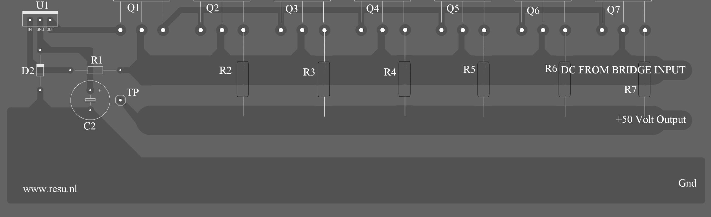

Estimados colegas:
Luego de largas horas de trabajo por fin se termino el lineal de 300 vatios, que incluye un circuito de proteccion contra; temperaturas altas y ROE indeseable, ah tambien fuente regulada....todo ello gracias a los aportes de los colegas con mayor conocimiento y experiencias.
Un abrazo a todos.
