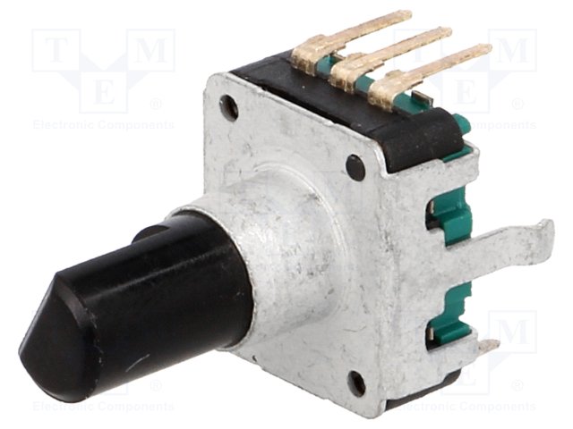

Otro proyecto interesante:
Donde dice PEC12 va un codificador incremental con esa matrícula
Si les interesa tengo mucho más información al respecto bien documentada y con todo lo necesario
O cualquiera de la serie EC11 que tienen el pinout compatible
