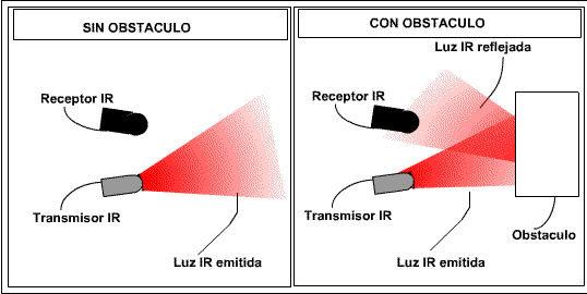

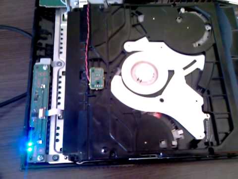

En el interior de la PS3 FAT o Slim y PS4, tiene sensores de infrarrojo que detecta cuando hay un disco o no dentro de las consolas.
Quiero consejos sobre que infrarrojo es mejor usar, o más bien cualquier método para que detecte dsi hay disco o no dentro.
Eso es si hay algo blanco o negro. ¿Realmente esto funciona para lo que quiero?
Esto lo he visto para robot seguidor de líneas.
http://roboticaenlasergio.wordpress....jo-reflectivo/
A lo mejor metiéndolo por debajo del disco funciona y todo. El que tenga experiencia con este tipo de sensor puede dar sus máximos consejos de todo tipo.
¿Alguna idea?
Un cordial saludo.
Hola:
De ese tipo es el que estaba buscando. Los hay de todo tipo de ancho, pero no cabe en la bandeja, te das cuanta al probarlo, por eso prefiero el de abajo. A parte de ello, puede dañar el disco si algo no sale bien.
Solo quiero saber la distancia que detecta a partir de cierta distancia, al menos en Cm o en Mm.
Lo quiero meter debajo del lector en alguna zona donde no moleste, si hay qu ehacer un agujero para que llegue la luz, se hace. Este modelo lo puedo comprar por menos de 2 €.

Pensando bien. El CNY70 no cabe en la PS2.
De todas formas no cabe, parece ser que hay que usar como dices, sensores independientes como estos que si cabe, uno abajo del disco y otro justo arriba que halla una barrera de luz entre ellos, si hay disco por medio, se comporta como circuito abierto y Arduino lo detecta.
Lo bueno es usar aquí abajo.
Parece que se conecta así.
Supuestamente este sensor es el que recibe la luz del otro infrarrojo.
Hay que buscar ejemplos de Arduino haber como se programa y lo más importante, saber que tipo de sensores se necetida.
