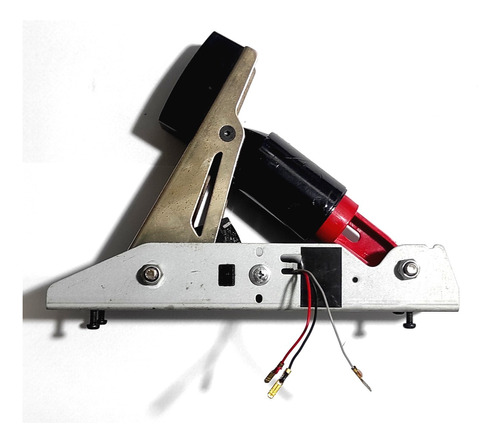

Potenciómetro de acelerador Logitech
El ángulo de trabajo reducido es debido al ángulo de movilidad de tu tobillo.
Solución de emergencia: usar un potenciómetro lineal (no logarítmico como indicaban anteriormente) de 270 grados y 30K.
Lo desarmas y "cortas" la pista en tres partes iguales. El primer y el tercer tramo los lijas o los raspas hasta que no quede material conductivo.
Por último, soldar internamente el pin 1 al principo del tramo que quedó y el pin 3 al final de dicho tramo.
Un indicador de que vas por buen camino es medir el principio y el final de dicho tramo y tiene que dar 10K aproximadamente.

Ahora que le he entendido tiene razón un pote de 30K y 270º en sus primeros 90º ya me daría los 10k perfecto pero me encuentro un problema.
Número los pin de izquierda a derecha pin1 pin2 pin3
El pin 1 y 2 me estarían dando 10k con el pote girado 90º perfecto es lo que quiero.
Pero el pin 2 y 3 me estaria marcando 20K cuando me tendría que marcar 0.0K en concordancia.
Y si el pote lo tengo girado 0º el pin 1 y 2 debe de marcar 0'00 y el pin 2 y 3 debe marcar 10'00
Ahí es donde no entiendo su comentario " Para ajustar el offset, puedes añadir en serie una resistencia de valor a verificar empíricamente."
Si me lo puede explicar se lo agradecería.

Bueno ahí entra en juego la resistencia de offset, para desplazar el cambio de umbral.
Conecta entre el pin 3 y el cable que llega del sistema una resistencia de valor igual al valor que tienes entre pin 1 y 2, cuándo el cursor del eje esté en la posición 0.
Es decir aprox. 10k
Y aquí hay que rogar que la impedancia de entrada del sistema sea alta cómo para no atenuar la señal que alteramos con los cbios. Ésto es empírico.
Caso contrario, modificar la posición del potenciómetro mecánicamente para que el mínimo quede en la posición 0.

Hola, me parece que lo más simple y menos invasivo es, utilizar un potenciómetro de un valor 3 veces mayor valor al original.
De esa forma tendrá un rango de 10K en su reducido recorrido.

Por lo que veo, te conviene poner el repuesto original, para mi, es mi humilde opinión, es como un doble potenciómetro, tiene una pista por fuera y otra en el centro y seguro debe comparar la resistencia de la pista exterior con la resistencia de la pista interior, quizá pueda cumplir la funcion de un divisor resistivo ajustable, con lo cual variaría un voltaje a controlar, ojalá lo puedas solucionar, saludos.

Gracias por comentar, desgraciadamente el fabricante no suministra el repuesto original ni nada que se le parezca existe alguna variante cómo kit de reemplazo pero que a este modelo mío no se le puede acoplar únicamente lo que comentó Jota Jota
Los potes tienen recorrido mecánico de 300º y ángulo efectivo 45º
No caímos en la cuenta de interpretar la referencia de mi pote es que mi modelo es 10K/80 de 80⁰ y el del kit es de 70⁰ así que sí con suerte acopla el eje el recorrido del pedal será menor por lo que será mucho menos preciso el quitar un poco de gas o querer acelerar un poco o mantener unar revoluciones constantes. Más vale eso que nada.
Para colmo llegará a principios de Noviembre.
La opción de un Pote de 30K y cortarlo en 3 partes iguales para quedarme con 1 parte de 10K queda descartada ya que quedaría un ángulo de 90⁰ y mi recorrido es de 80⁰ por lo que se terminaría el recorrido del pedal y no llegaría al final.
Estoy enviando correos a diferentes fabricantes y todos contestan lo mismo, no lo tienen y no saben quién lo puede construir bajo pedido.

Bueno tras haber intercambiado las placas internas del potenciómetro y probar durante una hora de carrera el resultado ha sido cero problemas perfecto.
Puedo decir que tengo solucionado el problema durante una temporada pero no doy el hilo por cerrado hasta que no encuentre una forma de sustituir los potenciómetros ya que cuando por el desgaste se termine la vida útil de la actual ya no habrán más recambios por lo que seguiré buscando y si encuentro una solución la dejaré aquí para que venga detrás le pueda servir de ayuda.
