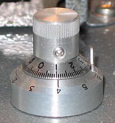

Potenciómetro multivuelta 10/15/20 vueltas
Ese pote esta bueno, yo conozco estos:
Y diriamos que son un tanto medios incomodos a la hora de tener que hacerlos variar con el destornillador.
