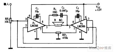

Cuando conectas las salidas de 2 amplificadores para aumentar su potencia, se le llama Bridge o modo puente, se toman son los positivos de cada salida de los amplificadores, el parlante debe ser mínimo de 8Ω pero para este IC es muy inestable conectarlos así, solo los Chinos son lo que hacen esos injertos.
Lo ideal es construir un pequeño amplificador con TDA este es mas confiable a la hora de conectarlos en modo puente o bridge. Si es para un HomeCinema con mayor razón te lo recomiendo, potencia y calidad 2 cosas que se deben tener muy presente a la hora de elaborar una potencia.

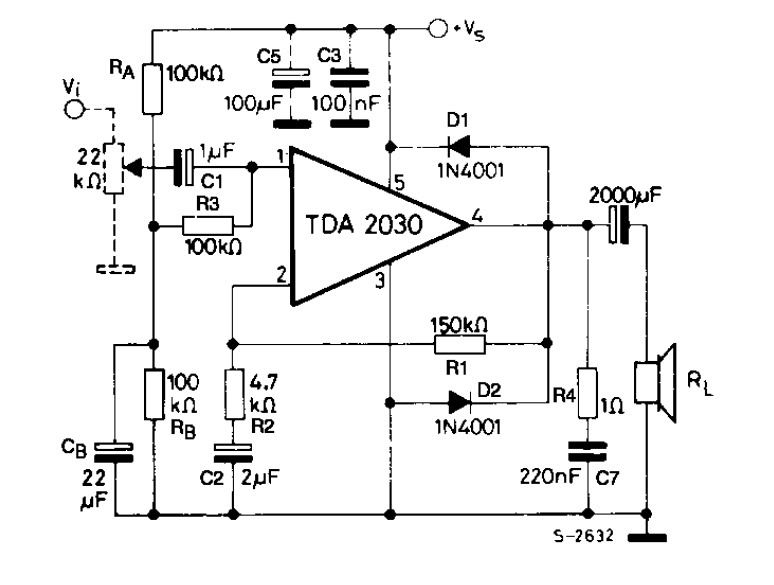

Este montaje funciona muy pero muy bien
Esto es lo que e probado. Cuanto lo alimento a 34, 35 V Suena perfecto mas que 22W 24W 4 ohmios. Pero a 10V, 12V me da asco 1W como mucho 2W Un LM386 suena mas fuerte y mas limpio que TDA2030 (en este concreto variante). Su pongo que con vuestro variante voy a mejorar mucho. Mañana lo voy a probar.

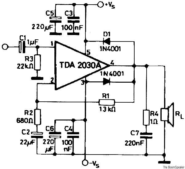

Antes de decir que te da asco has leido la hoja de datos??? voltaje máximo y mínimo de trabajo???, sabes que se alimenta con fuente sencilla y fuente partida y que ambos esquemas difierenen en el coneccionado y en alglunos componentes???
Si has probado eso que me muestras es para fuente partida, no sirve para fuente sencilla
Por favor :)
He mostrado aproximadamente, solo para orientar era el segundo circuito.
Me da asco porque es un buen chip que te puede sacar 14W de potencia siempre y cuanto lo aplicamos el voltaje adecuado. Si le aplicas 10,12 volt no es posible sacar mas que 1.8 W, 2,5W De lo cual en sonido limpio puedes aprovechar unos 45, 55% de potencia...... unos 0,9W 1,4W El resto no bale para nada..... para mi (como no me va dar asco)
Que en foro hay gente que pueden confirmar lo mismo. Y si le aplicamos 28V la potencia es 14W RMS de lo cual puedes aprovechar 8, 10W es 8 a 10 veces mas del primer variante, por eso me da asco, es como si usas una moto sierra para cortar salchichas :) Merece la pena. Todo los cálculos son aproximados.

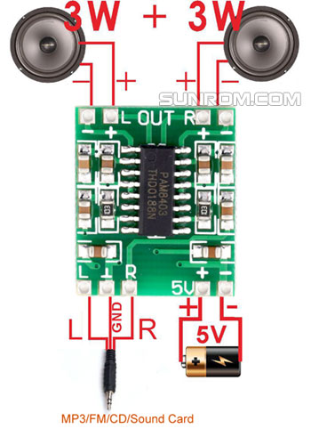

Hay módulos mucho más económicos y SMD mini amplificadores de buen sonido, como el Mini Amplificador Digital PAM8403 de Potencia Dual x 3W Clase D, que hasta lo puedes conectar a un puerto USB o con batería de 5V.

Por otro lado deberias saber que no se puede sacar la potencia que a nosotros se nos ocurra con la tensión de alimentación que nosotros querramos, el TDA esta echo para dar 14W, 12V es la mínima tensión de funsionamiento, apenas se baja la bateria o en un pasaje fuerte esta tensión se baja, y entonces funciona mal, y si eso te sucedio es tu propia culpa, porque deberias saber que una bateria de acuerdo al consumo esta tensión fluctua y obvio lo hara hacia abajo, a 10V no trabaja o lo hace de mal modo.
Por eso hay que leer la hoja de datos y saber interpretarla, por ejemplo dice que la tensión máxima es 36V o ±18 tampoco se lo debe utilzar a esta tensión, porque alimentandolo desde la red la cual puede fluctuar dentro de un10% esto implica que se ira a casi 40V y el CI morira
por eso hay una tensió typ 28V o ±14 es lo recomendable.
El que funcione mal a 12V es cullpa de quien pretende hacerlo funcionar a un nivel de tensión para el cual no fue diseñado.

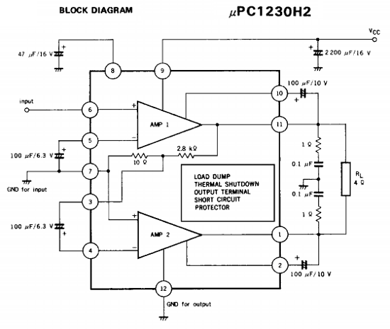

Ese que te mostre el UPC1230H2 esta diseñado para trabajar en puente y con 12V

UPC1230H2 es imposible encontrar lo (en eBay no lo encuentro)
