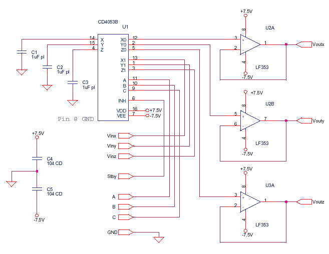

Mi inquietud es por los interruptores que uno coloca en pre y amplificadores: son una fuente de ruido desde el encendido hasta el funcionamiento normal, aislamiento de señal.
Me gustaría usar relés mecánicos o semiconductor y con algún enmudecimiento al pulsar o activar algún interruptor, pregunto a los sabios del foro sobre algún circuito en este sentido.
Gracias de antemano
Luigiman
podes usar el cd 4053 es un interuptor/comnutador de señales analogas ,audio,video etc ,muy bajo nivel de ruido
tambien esta el cd4066 pero para mi gusto es mejor el cd4053 es mejor ,son ic muy economicos
este esquema tiene stby pero de igual manera es un ic de muy facil implementacion
http://www.electronics-circuits.com/tech/2005/01/sample-and-hold-with-standby-cd4053/ de ay la imagen que no se ve
saludos de su majestad
PD;
bueno no es un interruptor pero puedes usarlo igual como interruptor,solo pon la patita de salida (la que no uses a chassis con una resistencia de 10 k )
