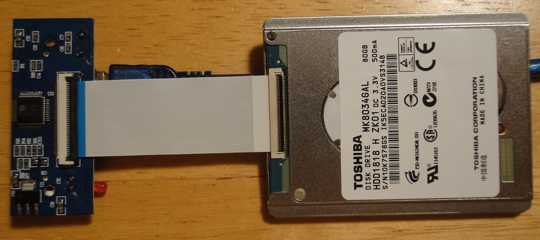

Tengo una cámara de vídeo que funciona perfectamente pero hace un tiempo le desconecté el disco duro para poder pegar un trocito de plástico que se le había roto y no cerraba bien.
Mi problema ahora es que no puedo conectar de nuevo el disco duro. ¿Alguna vez habéis tenido que volver a conectar este tipo de conector? Por mucho que lo intento, no acaba anclándose y estoy muy seguro de que lo estoy haciendo bien. ¿Os ha pasado alguna vez? Os dejo unas imágenes de referencia:

El conector tiene una "tapa" negra que según sea el caso se mueve-gira o lo que sea y libera el cable.
Lo que no sé muy bien es como lo quitaste, buen tirón le diste.
Busca videos de como cambiar pantallas de tablets que el conector es parecido, tiene dos o tres modos de liberarse, no hay demasiadas combinaciones.

Efectivamente, era como tu decías, Scooter. El conector tiene esa tapa negra que se mueve hacia atrás para poder liberar el cable. En su día cuando lo desconecté, le pegué un tirón fuerte, con suerte no me lo cargué.
Muchas gracias, ya lo he conseguido conectar y funciona perfectamente.

ese adaptador no sirve es para discos ide grandes
el disco de la cámara de de 1,8 pulgadas, y la conexión es el Flex
creo que si hay memorias y adaptadores de ese formato
