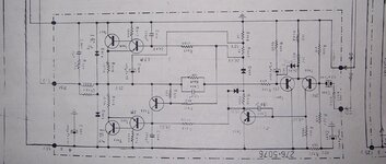

Hola a todos.... de casualidad alguien pudo conseguir el diagrama del AT-700 ? Placas 276-5057 (nada que ver los de at510, 1000 y 1200)

Hola a todos, acabo de terminar de reparar un AT-700. Por que hay TANTOS audinac con los transistores de salida quemados? Otro tema que sigo sin entender es porque vienen sin preset de regulacion...
En breve subo el diagrama que releve del ampli, SEUO, como siempre
Hola Mariano, tendrás ese diagrama que relevaste? en mi experiencia, tienden a funcionar mejor con los Tip 31a y 32a que con los 41C y 42C

Por favor alguien tiene el esquema del Audinac at 700 cuya foto sale en el post 21 de este hilo??????
Gracias anticipadas y un abrazo
Sin los transistores de salida , cero volt en parlante , si todo está bien ponés el parlante y deberías tener audio , probalo bajito.
