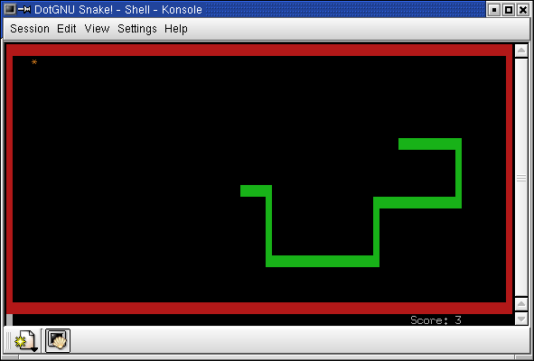

Me hizo acordar de un jueguito que programé en un curso, "Snake" :unsure: :unsure:
