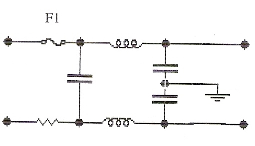

Hola amigos, tengo un problema con un circuito de filtro de linea que utilizo para mis proyectos. El circuito que utilizo es el que adjunto, y mi problema es que tengo circulacion de corriente por la rama que va a tierra. Tengo unos 3.5mA, que no es mucho, pero cuando tengo varios proyectos enchufados, lo que implica varios filtros de linea, la corriente total por la rama de tierra se incrementa y hace que se active el disyuntor de proteccion de la instalacion electrica.
Alguien sabe como solucionar eso y a que se debe?
Muchas gracias... y un saludo a todos.
    6 KB · Visitas: 30
Ahhh...Tienes toda la razon...muchas gracias por la ayuda, imagino que tendre que usar capacitores mas chicos y ver que la respuesta en frecuencia siga siendo la adecuada.
gracias por la ayuda!
