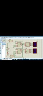

Buenas necesito hacer un contador de 0 a 18 con los circuitos 74ls90, 74ls47 y el display de 7 segmentos, he estado haciéndolo y me cuenta hasta 19 y se reinicia a 0 adjunto una imagen de como lo tengo
El circuito que publicaste, ¿ Es de tu autoria ?, o ¿ Lo encontraste en la web ?
Si es de TU autoria te debería ser fácil la reforma
Si NO es de TU autoria, "Ponte a analizar su funcionamiento y como reformarlo"
Si es mio, me pidieron hacer un contador de edad, pos mi edad es 18 y es un trabajo para la universidad
"Pos" si es tuyo sabes lo que has hecho.
Ahora mismo has elegido que resetee en el 20.
Cambia el circuito para que cambie el en el 18.
No entiendo tu pregunta, salvo que no sea tuyo el circuito o no entiendas que es lo que has hecho y haya sido pura suerte que es.mucha casualidad conectar 20 líneas al azar y que funcione.
¿Sabes que el el binario y el BCD?
¿Cómo es 20 en BCD (lo actual), y como es 18 en BCD, (lo que deseas)?
Si buscas un poquito en internet seguro que lo encuentras, incluso sin salir de este foro. Cómo se resetean contadores también.
