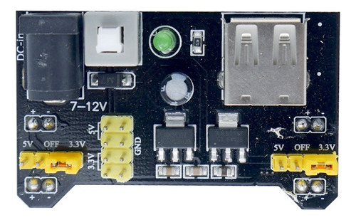

La serie 74 se alimenta con 5V. No con 7 ni 6 pues es muy poco lo que soportan hacia arriba y con pilas vas a tener mas de 6V.
Comprate en mercadolibre una fuente para protoboard.
