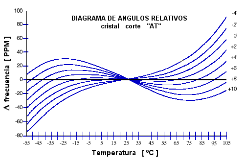

La estabilidad de un cristal de cuarzo depende de la temperatura,
Seguramente el reloj viejo al que haces referencia tiene cámara térmica o el oscilador consume mas corriente y el cristal se estabiliza a mas temperatura. Me acuerdo de los blu canaleros, cuando recién los prendías estaban corridos en frecuencia, luego de 15 minutos se estabilizaban, en el frente tenían una perilla (clarificador), que iba a un capacitor variable conectado al cristal o un potenciómetro con varicap al cristal.

Leíste lo que te aclararon anteriormente....¿A que temperatura?, tendrás variaciones para corregir según la misma por que ya de por si cualquier oscilador es afectado por esta en PPM(partes por millón) aun los cristales de cuarzos.
La única forma de tener medianamente "exactitud" es independizando las medidas del patrón de factores comunes que lo alteren.

Digamos que 1 seg/24h vienen a ser 11 ppm y viendo aquella gráfica, centrada en 25ºC, podríamos tener desde +1 s a -1 s entre 15 y 35 grados, que viene a ser invierno - verano. En teoría se compensarían a lo largo del año. Pero ahora se trata de ajustar hasta << 1 seg /día y la temperatura actual es de 25ºC

Todo bien eso es dependiendo del cuarzo y dependiendo de que sea la curva que corresponde a tu cuarzo específicamente que me dices de los capacitores que se usaron en el oscilador, son NPO o N750, etc. ?
No hay problemas, se puede lograr solo que cada corrección por software para lograr precisión te llevara mas tiempo corregirla porque tendrás que hacerlo a prueba y error.
La solución por hardware es usar combinaciones de capacitores de distintos valores con distintos coeficientes en temperatura para que se auto-ajuste y compense las variaciones o lleva el cuarzo y el oscilador a una temperatura que no sea afectada por el medio(cámara térmica) como ya comentaron antes.
