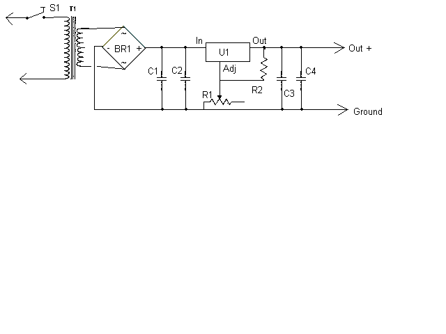

Cordial saludo,
Bueno armé una fuente regulada de acuerdo al diagrama en la pagina de aaron cake.net:
Los valores son los siguientes:
C1 10000uf 50 VDC Capacitor Electrolitico
C2 100uF 50Vdc Capacitor Electrolitico
C3 0.1uF Capacitor tipo lenteja
C4 0.01uF Capacitor tipo lenteja
R1 5K Potenciometro
R2 120 Ohm 1/4 W
U1 LM338K 1.2 to 30 Volt 5 Amp Regulador
BR1 10 Amp 50 PIV Puente rectificador
T1 24 V 5 Amp Transformador
Voltaje en C1y C2 36VDC aprox.
La fuente regula correctamente de 1.2 a 32V. Y al conectar cargas con bajo amperaje trabaja correctamente. El problema es que al tratar de accionar una carga(solenoide de una bomba de inyeccion de combustible) que consume aproximadamente 4.5A pico no trabaja. Lo conecte a una bateria de carro de 12V con un amperimetro y la subida es aproximadamente de 4.5A luego queda trabajando a 2A. Se me ocurrio una idea para observar cuanta corriente puede suministrar y conecte un motor DC de 24V. Al frenar el eje, espero que la corriente en el amperimetro suba hasta donde este capacitada la fuente(no se como mas probarlo). Y el amperimetro marca maximo 1A no se si estoy haciendo pruebas incorrectas o si el regulador esta malo o si sencillamente la fuente no soporta 5A. Hay alguna manera de probar estos reguladores sin conectarlos?
