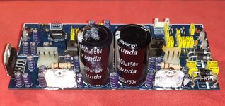

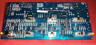

Tengo unos monitores Behringer B2031A. Uno de ellos enciende y marcha normal hasta que al cabo de un rato hace un pequeño chasquido y se acabó, Incluso se apaga el led verde de "on". Entonces lo apago del interruptor, pega un petardazo, lo vuelvo a encender, pega otro petardazo y a funcionar otro ratito. Esto de los petardazos lo hace a veces también el otro monitor, así que igual no tiene nada que ver.
El tiempo que está funcionando, no lo he cronometrado exactamente pero creo que no está en relación con el tiempo que ha estado apagado. Por cierto, se apaga incluso aunque no haya estado enchufada la entrada de línea. Otra cosa curiosa es que aunque aparentemente esté apagado, la parte de atrás sigue caliente.
Tiene un conmutador "POWER MODE" que apaga el monitor automáticamente si lleva un rato en silencio (vuelve a funcionamiento normal cuando le entra señal). Cuando falla el monitor, estando este conmutador que menciono, en posición "ON", para volver a funcionar también vale con cambiar a "AUTO"
:-k
Por comentar, el otro monitor hace unos cuantos años dejó de funcionar (ni siquiera encendía), pero se veía claramente que se había quemado uno de los reguladores de tensión, el 7815 creo, una resistencia y un diodo creo recordar. Los cambié (y algunos arreglos en el circuito impreso que también se había quemado) y hasta hoy.
He mirado la salida de los dos reguladores (7815 y 7915) y en los dos la salida da bien, tanto cuando está funcionando como cuando ha fallado ya.
En este monitor a simple vista no se ve nada chamuscado.
Adjunto algunas fotos y los esquemas, a ver si alguien ve algo que a mi se me escape.
Muchísimas gracias de antemano

No se te ha ocurrido que un amplificador este dañado, yo veo 3 uno para el tweeter y 2 en modo bridge para el Woofer.
Si hace ese plop puede que se esté calentando y se proteja.

Esta usando la serie¿¿¿ primero mide voltaje en el condensador grande y mide voltaje alimentador operacionalees imagino son 15v dual

Con los condensadores grandes creo que te refieres a los de 6800 μF, (C3 y C6). He mirado voltaje VCC+ y VCC- y va bien.
Lo que sí que he comprobado es que después de hacer el plop y dejar de sonar, la salida del 7815, que debería ser +15V da 0V, así que como señalabas no le llegan los +15V a los operacionales.
Este regulador de voltaje también he visto que está protegido así que no sé si está averiado o se para precisamente por esa protección que tiene y el problema viene de otro lado, pero como de momento no se me ocurre nada más, y a no ser que me sugiráis otra cosa, cambiaré el regulador de voltaje 7815 y a ver si con eso es suficiente.

¿Que tensión hay en la entrada del regulador 7815 ?
Puede que, si es un día muy caluroso, y por lo que veo no llevan disipador, se calienten hasta el punto de entrar en protección por temperatura (aunque en teoría para eso esta la resistencia a la entrada... lo raro es que en el diagrama son de 390 y en la placa es de 150 -no digo que esa sea la causa pero si un problema si la temperatura exterior es alta-). Si esa es la causa, puedes probar colocarle un pequeño disipador a los reguladores y ver si mejora.
Mira yo sacaría un integrado 3886.
Que tenga todas las protecciones requeridas no los hace como Superman.
También fallan.
Retira los integrados con malla para desoldar para evitar reventar pistas.
Y mide voltajes.
Si no hay caída de voltaje en un 3886 está mal .

A la entrada del 7815 hay 34.5V. Por cierto, creo que no ha salido todavía pero +VCC es 40.5V más o menos
Tienes razón, qué curioso lo de la resistencia. No me había fijado (a decir verdad ni me había dado por mirarlo, en principio confío en los valores del esquema :unsure:)
No está haciendo mucho calor estos días por aquí, todo lo contrario, pero a ver si pruebo lo del disipador.
Gracias TRILO-BYTE, voy a intentar primero solucionar lo del 7815. Os había comentado en el primer post que en el otro monitor tuve también un problema con el mismo regulador (en aquella ocasión estaba chamuscadito) y no hizo falta cambiar ningún 3886. A ver si esta vez tampoco hace falta 🤞

Ya he cambiado el 7815 y de momento funciona 👍
A la hora de montar el monitor le he puesto pasta térmica nueva en el disipador donde van atornillados los 3 amplificadores 3886, que digo yo que algo hará. En realidad los reguladores de voltaje no llevan disipador y es algo que me tendré que plantear (aunque el otro monitor lleva más de 10 años desde que le cambié el 7815, y sin disipadores :giggle:)
Por cierto switchxxi, pongo una foto donde se ve la resistencia de la que hablamos. En el esquema aparece de 390 pero en el circuito pone 150, así que coincide con el código de colores 🤷‍♂️
