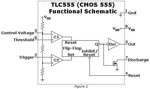

Hice un sensor de vibración para una puerta. Utilizo un sensor piezoeléctrico conectado a un amplificador operacional que compara la señal del piezoeléctrico (que es el que detecta la vibración) con un voltaje de referencia que se establece con un potenciómetro.
De acuerdo al nivel de voltaje de referencia el sensor se activa ante una vibración más pequeña o más potente.
Funciona muy bien, el problema es que a veces se activa solo y se mantiene así hasta que lo desconecto de la fuente de alimentación y vuelvo a conectar. Sucede principalmente cuando le da el sol a la puerta y esta se calienta, el sensor no se calienta casi nada ya que tiene una cubierta de plástico. Si trato de medir el voltaje del piezo, este se descarga y el sensor deja de estar activado, por lo que sospecho que es algún tipo de energía estática que se acumula al calentarse la puerta.
Ya tomé todas las medidas que se me ocurren para eliminar la carga residual del piezo. Una de las patitas está conectada al negativo de la fuente y la otra al comparador, pero puse una resistencia de 1K de ahí hacia el negativo para descargar cualquier carga acumulada y aún así se sigue activando al calentarse la puerta. Lo que se me hace extraño es que con la resistencia de 1K no se eliminé la carga residual pero si le conecto el voltimetro para medir la caída de tensión si se descarga, cuando en teoría la resistencia del voltimetro midiendo voltaje es mucho mayor que 1K.
