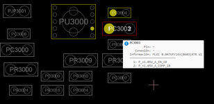

A mi punto de vista es este componente:
Dejo el boardview para que lo revises.
Muchas gracias, lo revisaré
Edit:
Según lo que me mandaste y vi serían estos 2 SMDs:
MLCC 33PF/50V (0402) NP0
MLCC 0.047UF/16V (0603) X7R
Probablemente acá en Perú no los encuentre fácilmente, cómo los puedo buscar en AliExpress?
