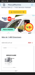

Buenas tardes amigos, una pregunta, entre ustedes alguien tendrá manual o diagrama de un equipo Genius sw i2.1 100 que lo pudiera compartir ? Saludos desde México !
Hola, si revisé pero no encontré algún mensaje que publicara diagrama de este modelo, si alguien lo tiene y tiene a bien compartirlo lo agradecere mucho, saludos!
Y del enlace que te compartí? Entraste?
Solo hay que registrarse, y te dan 5 "creditos", que solo usaras 1 para el manual de servicio
Hola Dj T3, ya estoy registrado pero no he podido encontrar el manual para el equipo modelo Genius sw-i2.1 1100 el equipo en general esta bien pero el control de sonido es el que falla quiero ver el manual para ver si quizá dejar puenteado el volumen sea una opción....saludos!!
:oops:...
Esto es donde te manda el enlace que te pasé... O sea, el manual.. 🤷‍♂️
Si es analógico los controles, entonces puedes puentear tranquilamente el control de volumen.
Si tiene el control a parte por cable, puede que el cable, las fichas o el mismo control esté en mal estado, no es dificil revisar
