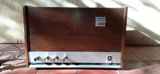

Hola gente, aca estoy haciendo un posteo sobre un tocadiscos winco vossa valvular que tiene un transformador con 4 terminales de cada lado cono se ve en las 2 fotos que subi donde se ve el cable de corriente soldado en 2 de las 4 terminales. La cuestion es que soy medio amateur y estoy intentado hacer las conexiones. Tengo los 3 cables que vienen del automatico color negro rojo y amarillo y quisiera saber en que terminales conectarlos. Si alguien conoce del tema en profundidad. Gracias

Ahi subo algunas fotos mas. Este vossa es de oos de caja de maderacon tapa de madera tambien y parlantes externos

Por lo que dices, conseguiste, o compraste ese tocadiscos sin funcionar, y con los cables internos desconectados, ¿es así?
Ese es un tocadiscos estereofónico, te fijaste, si los 2 amplificadores funcionan, si encienden las válvulas, ¿están conectados los parlantes?, funciona el motor, antes de seguir con las preguntas, ¿tienes multímetro (tester) para hacer mediciones?.

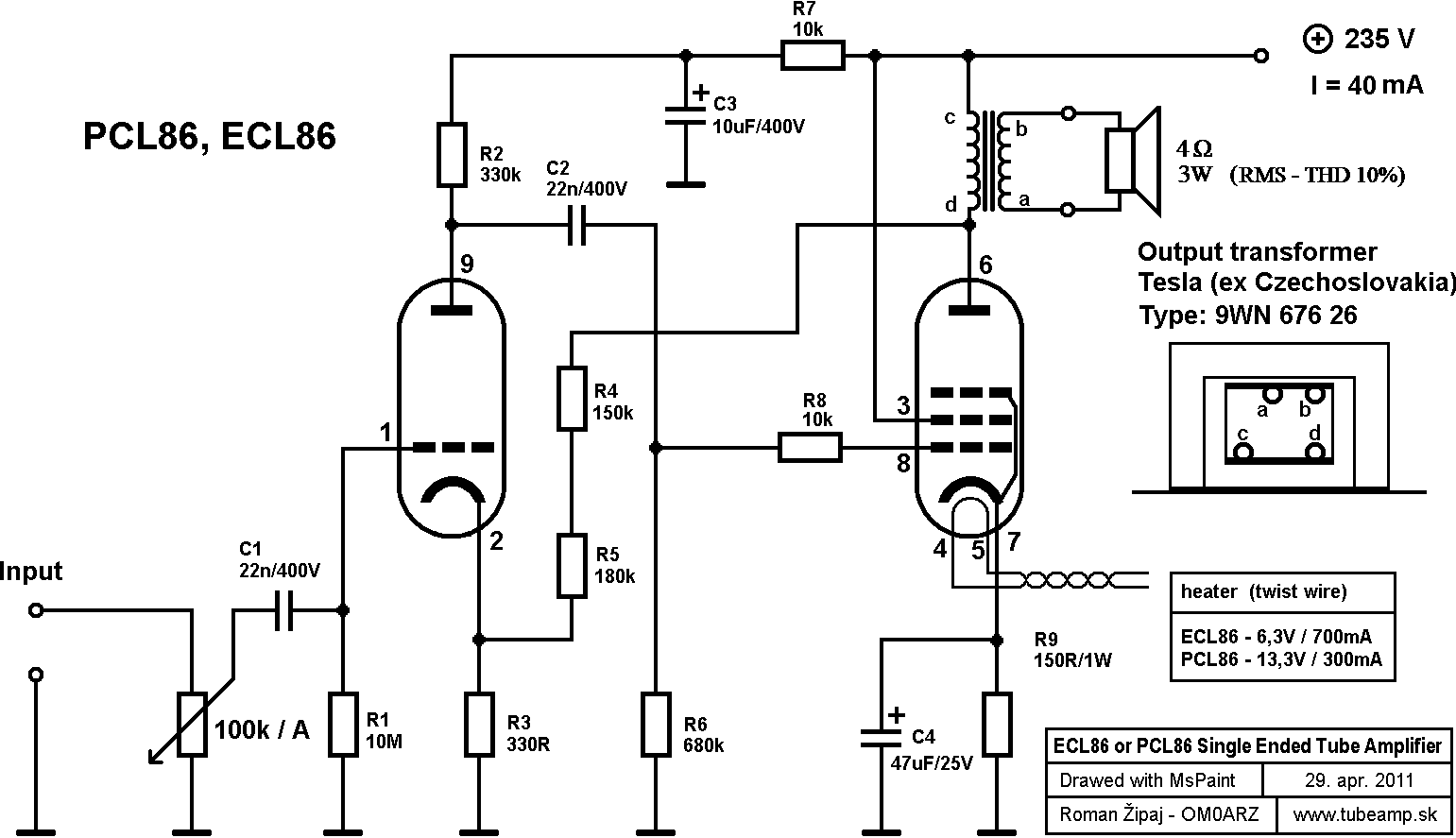

:no: :rolleyes: No dan para nada 8 Watts de salida en clase A simple, tampoco 7 Watts, el teórico de la hoja de datos ( ver data sheet de ambas en mi mensaje anterior) de la ECL82/PCL82 es 7 Watts como dices, pero de "Disipación anódica" (Wa), y no de potencia de salida, y de la ECL86/PCL86 es 9 Watts pero también de "disipación anódica (Wa)", y no de potencia de salida.:sneaky:
Las potencias de salida para ambas válvulas son tal cual publique en mi mensaje anterior, hay mucha gente que confunde la disipación anódica (Wa) de las válvulas con la potencia de salida de audio que erogan.🤷‍♂️
El mensaje en el que publicaste un circuito con ECL86/PCL86, ⬇️ especifica +B para placa : 235 Vcc, corriente 40 mA, 3 Watts R.M.S., 10 % THD.
Saludos Cordiales

El dato lo tomé de otro esquema, no de éste, que finalmente publique.
Hay docenas de esquemas en al red de esta disposición. Finalmente publiqué éste, porque era el que mas nítido se veía. 😂
No entiendo porque le dan tanto rollo a algo segundario al tema, que era el transformador del Winco :unsure: :rolleyes:

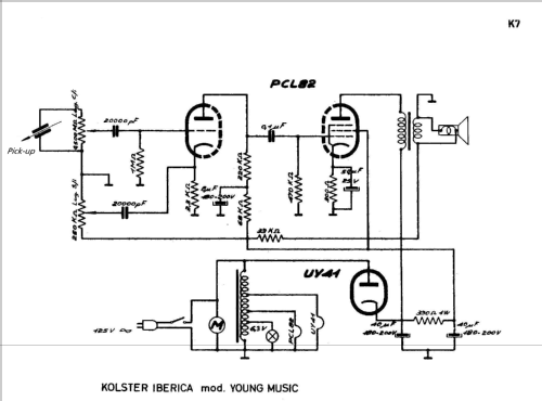

Lo entendería mejor, si hubiera puesto 1000 watts en lugar de 10 por ejemplo. En fin me preocupaba mas ayer, que fuera esta configuración de aquí abajo. Que era la que quería publicar originalmente, pero no sabía como, hasta ahora que lo resolví. :rolleyes:
De todos modos este circuito tampoco llega ni a 3 Watts R.M.S. de salida de audio, tan solo porque la válvula ECL82/PCL82 es lo máximo que puede erogar.
Solo hay que leer, y entender la hoja de datos.
