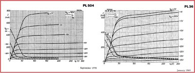

Mira Ramón, ten en cuenta que la PL504 es un pentodo de potencia desarrollado para salida de deflexión horizontal en TV, y los gráficos se ajustan a ello, para audio digamos que los gráficos mucho no ayudan.
La válvula PL36 también es un pentodo de salida de deflexión horizontal en TV, de características muy similares a la PL504 (16 Wa), pero de menor disipación anódica (12 Wa).
Ver gráficos :
Sin embargo, en audio con la PL36 se utilizan otros parámetros.
Ver circuito, entre otros :
PL36 Tube amp. Push-Pull.png​
Fijate las tensiones de placa (a), y pantalla (g2), y la Raa de 5.500 Ω.
Esto sí lo sabía.
Creo que tenés mucho para seguir investigando, sobre todo si planeas calcular el amplificador completo desde 0.
