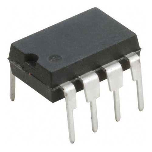

Hay drivers para MOSFET integrados que ya hacen lo que hay que hacer
Esos integrados son driver para conmutación de fuentes de power o amplificadores de potencias grandes, poner un integrado driver para encender una tira de led es como mucho .. ¿no te parece?
Pero si al amigo se anima compra este integrado y santo remedio

No hay respuestas absolutas. Poner un driver de MOSFET quizás sea una exageración, poner dos transistores y cuatro resistencias más el MOSFET es un engorro, ocupa una barbaridad y a lo mejor es más caro que el driver.
Sólo digo que hay de diversos tamaños y sabores y que se puede consultar su uso por si interesa.
Por ejemplo puede que no se puedan comprar en la tienda y no haya opción a ellos, o que encuentres uno estupendo BBB.
