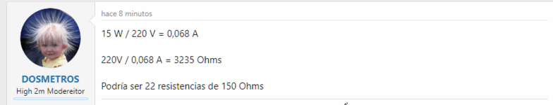

Bien, de acuerdo, aca justo encontré el hilo que trata el tema, lo dejaré a mano en este otro hiloNo creo que haya mayor problema en remendar con 0.15
Si la vas a hacer completa en 0.15 llevará mas metraje que tendremos que calcular.
