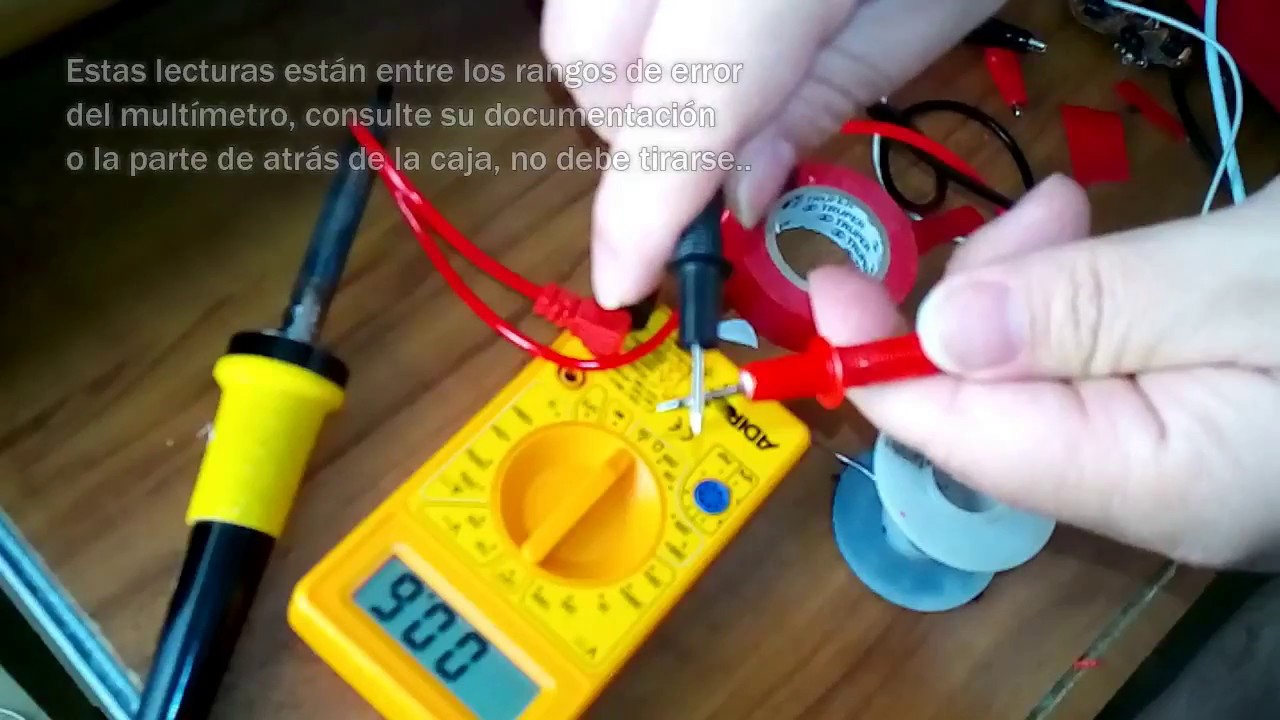

No tengo las pinzas, apenas los lápices, con una mano sosteniendo ambos, con la otra la cámara de fotos
marcando los 200 de la flechita roja del tuto que busque

como ese tester no tiene ajuste de cero debes descontar la resistencia de las puntas de prueba
primero se miden las puntas de prueba , se anota
luego mides la resistencia y le restas lo que habías medido
dorada es 5% el 5% de 150 son 7,5 ohm

colocas el tester en la escala de 200 ohm , juntas el lapiz rojo con el lapiz negro y anotas la lectura
ahora mides la resistencia, lo mismo que habías hecho antes
1655861217002-png.283949
a ese resultado le restas la primera medición
dorado es 5%, el 5% de 150 ohm son 7,5 ohm
así que el resultado final debería estar entre 142,5 y 157,5 ohm

Poné la escala en 200 ohms y poné una punta en contacto con la otra y anotá el valor
Si la resistencia es de 150 ohms, dejá la escala en 200 y apoyá una punta en un alambre de la resistencia y la otra punta en el otro alambre y anotá cuanto mide.
A eso restale lo anterior y ese es el valor final de la resistencia.

A ver si capto, uno ambos extremos de la resistencia y mido en 200 ohms
148.3 da y le resto el 5%
148.3- 7.5 = 140.8
Es menos que 142.7
A veces sube a 151 en el tester, otras a 149, oscila

También presta atención, en la medición que has echo en la escala de 2K que el multímetro pasa a mostrar en el display el valor en KOhms, cuando midas no se te olvide mirar bien el punto decimal. En el caso que subiste son 0.148 KOhms o, lo que es lo mismo, 148 Ohms.
Medir la resistencia de las puntas también es buena practica cuando se miden resistencias chicas, pero con cientos de Ohms casi que se puede ignorar.... Nuevamente no deja de ser un buen ejercicio.
Osea que si la medición da entre esos valores esta bien.
Añado: Como el valor es bajo, conviene (pero no es estrictamente necesario) poner las puntas en corto (juntarlas) y anotar que resistencia mide (En la escala de 200 Ohms). Luego se mide la resistencia y se resta el valor que se leyó antes del valor que mide la resistencia. Si eso da entre los valores de la tolerancia (lo que calculó Analogico) entonces están bien.
Ejemplo:
- Con las puntas en corto, en la escala de 200, obtengo 0.8 Ohms.
- Mido la resistencia y me da 148.3 Ohms.
- resto: 148.3 - 0.8 y me da que la medida de la resistencia (teniendo en cuenta la resistencia propia de las puntas de prueba) es de 147.5 Ohms.

Si la tolerancia es del 5% eso significa que el valor real de la resistencia debe estar comprendido entre el valor nominal mas el 5% y el valor nominal menos el 5%.
Ejemplo: Tu resistencia se supone que es de 100 ohms 5% de tolerancia. Eso significa que el valor que vos vas a leer cuando la midas deberá estar comprendido entre 100-5% y 100+5% ==> entre 95 y 105 ohms.
Si medís y te dá 97 ohms => está OK!!!
Si medís y te dá 104 ohms => está OK!!!
Si medís y te dá 108 ohms => está MAL!!!
Si medís y te dá 90 ohms => está MAL!!!
Se entiende???
Lo que pasa es que estos valores son estádisticos y el 95 y 105 son los valores extremos, pero la gran mayoría de las resistencias 100 ohms van a tener un valor comprendido dentro de una tolerancia menor, tipo +/-2% o por ahí y algunas otras se van a salir de este rango, siempre sin exceder el 5%.
