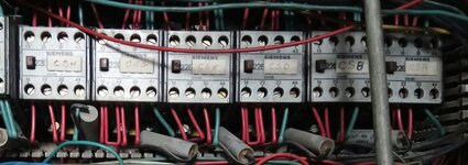

Es un contactor con 2NO y 2NC de 16A , no son de los comunes --> te va a costar conseguir uno equivalente y te pueden decir 60 dias plazo de entrega.
Tuve un problema igual con un puente grua de dos velocidades y lo terminé reemplazando por dos contactores + 1NC auxiliar (por suerte había espacio)
Uhhh , tengo cómo 10 de esos , son fáciles de desarmar e intercambiar contactos picados-rotos con otros iguales, estoy tratando de acordarme la falla típica , creo que era una chapita que sostenía la bobina que se partía y ya no accionaba correctamente :unsure:
Pues estoy viendo que me va ha costar desarmar y si se puede cambiar lo que esté mal. Lo malo que son 7 unidades así QUE hay trabajo. Va en un cuadro de un CNC. Tengo una avería y veo que en reposo los contactos cerrados están abiertos. No van finos. Ya tuve en otra ocasión remplazar 2 pero de otro tipo más normalizado. He decidido de ponerlos todos nuevos para que no molesten mas. Y espacio tengo poco para otra combinación adjunto foto

Gracias Capitanp, pero no veo ninguno que el control de la bobina sea de 110V. Lo mismo funcionan pero no me fio.
He localizado uno, tengo que estudiarlo mejor no vaya a tener algun inconveniente
He hablado con varios comerciales pero esta complicado hacerse de este tipo de contactor. Con lo cual he optado a desmontar uno. He limado los contactos que estaban sulfatados y se ha quedado nuevo. Ahora esperar que no haya ninguna bobina quemada de los 12 o 14 unidades que me quedan por hacer.

Muy buenas, acabo de encontra un equivalente, por si alguien tiene el mismo problema con estos contactores antiguos, es este
Siemens 3RH2122-1AF00​
Asi que voy a intentar recuperar algunos de los viejos, mas que nada para ver si la averia proviene de esto y si se soluciona creo que voy a optar por poner todos nuevos, este modelo y con el modulo ese para las corrientes parasitarias, si me comentais que vayan bien estos modulos o optar por los condensadores¿??
