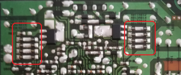

Según lo que leo en sus comentarios, a lo que se refieren es a esta sección marcada en rojo.
Espero sus sugerencias....gracias
No entendí lo de la resistencia, pero la foto donde está el conector hacia los leds, haces lo siguiente:
1) Cuando los leds estén encendidos pon solamente el puntal positivo del tester en el punto de color rojo y el negativo en chassis del TV. Después haces la otra medición con el puntal positivo en el punto de color amarillo de la foto y el negativo siempre en chassis. Lo que importa ahí es que anotes qué voltaje hay antes de que hagas la modificación.
2) Retiras las resistencias que están marcadas en el rectángulo rojo. No se cambian por unas de otro valor, repito: se retiran.
3) Repite las mediciones de voltaje según se especifica en el punto 1 ahora que ya hiciste la modificación y comparas cuánto voltaje le bajaste a los leds.
Si le retiras otra hilera de resistencias en cada MOSFET le lograrás bajar más el voltaje, pero ahí ya depende de ti. Yo siempre le saco una hilera de resistencias de cada MOSFET (tal como está indicado en la foto).
Si te fijas en tu driver, usa 2 MOSFET, ya que tu TV es de 47 pulgadas. En las fuentes de TV¿s, de menores pulgadas, usan sólo uno, pero la lógica es la misma.

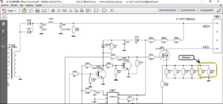

creo que el problema esta en los 103V,
supongo que alguna resistencia estará mal
como decia buscar por el numero del integrado, si usa el mismo integrado , probablemente es igual
esto lo saque de otro lado
"el BD9483 es un caso levemente diferente a otros integrados más comunes. Pero la diferencia no es gran cosa: Simplemente tiene dos canales pero también dos elevadores (Step-up, Boost converter).
Las resistencias sensoras de los elevadores son las conectadas a las patas 3 y 23.
Y por supuesto, las series de LEDs son también dos y cada una tiene sus resistencias sensoras de corriente conectadas a las patas 7 y 19.
Lo mejor es modificar el valor de las cuatro resistencias."
Bueno, trabajo terminado.
Reemplacé las resistencias sensoras de los elevadores (R804 y R822) que originalmente son de 0,12Ω cada una por 0,22Ω. En el circuito serie paralelo que forman la sensora de corriente, abrí uno de cada canal retirando R812 y R830, quedando la Rtotal de cada circuito en 2,8Ω, cuando originalmente era de 2,1Ω.
Con esto logré disminuir la tensión del +B (LED+) de 96V a 85V y la corriente de cada canal, Trabajando la retro-iluminación mas de una hora, con los LEDs casi sin temperatura y una vez armado el panel, resulta una imagen mas que aceptable.
otra
Por último podemos observar el TV LED funcionando normalmente después de haber realizado la modificación en la fuente quitando los resistores R818 y R830 del circuito.
