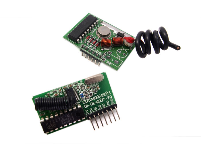

Hace algún tiempo empece un pequeño proyecto de construcción de una radio-baliza para poder localizar a mi perro y a mi dron basada en módulos de esos chinos en la banda ism europea de los 433.92 Mhz y el integrado AD8307 como medidor de potencia.
Después de innumerables pruebas y mucha lectura (sobre todo de foros dedicados al juego del "zorro"), finalmente saque esto:
Básicamente es un emisor con un pic12 que inyecta una señal intermitente de 1 khz en el modulo chino y un receptor que se divide en dos partes: el modulo chino conectado a un pequeño altavoz para oír MI señal y un medidor de potencia basado en el AD8307 que manda al modulo A/D del pic18 un voltaje que referenciado y convertido, se muestra en el lcd.
En general funciona bastante bien, pero con el medidor de potencia del receptor (usado con una yagi de 5 elementos ), encuentro demasiadas señales mas fuertes que mi transmisor que me hacen confundir la procedencia de la emisión.
Mis preguntas :) :
1- Al mandar la señal recibida en el receptor al modulo chino y al ad8307, puede que me este comiendo mucha intensidad bajando con ello significativamente la señal leida?
2- A pesar de que en esta frecuencia existen limitaciones en la potencia de emisión, podríais referenciarme algún circuito para sustituir el modulo de emisión chino por uno mas potente? (o alguna pagina que conozcais donde mirotear)

En mi opinión intentar "cazar el zorro" con un receptor regenerativo como los que traen los módulos de 433 que conozco es poco menos que una tarea imposible ya que son lo menos selectivo que conozco y "leerás" todas juntas y mezcladas cualquier señal de las miles que hay en esa banda de uso común en controles mas las interferencias mas la de tu propio modulo mas la suma y resta de otras.
Se necesita un receptor de doble conversión como mínimo para discriminar una señal de las tantas que hay en dicha banda y dedicarse a intentar saber su procedencia mediante antenas direccionales.

Si lo que te interesa es hacer un amplificador de RF, en la imagen que adjunto tienes uno de unos 10db por lo que tendrias unos 100mW a la salida aproximadamente si usas un modulo que excite a este con 10mW.

ejejej, rapido estuviste.. toda la razon.. :LOL:, efectivamente en el diseño de la antena tuve en cuenta que la Q fuera los mas elevada posible dentro de mis capacidades "constructivas" lo que implica que la ganancia de la antena sea mayor en un ancho de banda lo mas pequeño posible para buscar los 433.92 del modulo emisor.
Por cierto, para los interesados los programas YagiCAD y 4Nec2 antena, me ayudaron mucho para trabajar las dimensiones, impedancias...etc.
En cuanto al diseño del amplificador que muestras es lo que andaba buscando, algo sencillo y barato.. Ahora tengo que acoplarlo al modulo chino...:rolleyes:. Lo probare y os cuento. La otra opcion es diseñar desde cero con un pic rf , pero me da un poco de pereza :LOL:... Bueno, buscare a ver si encuentro algun npn de alta frecuencia por el baul desastre antes de llamar a aliexpresss :p

Desgraciadamente ese tipo de transistores y otros muchísimos para RF son dificiles de encontrar. Los que se adquieren en los grandes portales que todos conocemos son en un 99%, falsos. Yo terminé harto.
Compra a sitios de EEUU, que te saldrá mas caro, pero irás por el camino del éxito.
