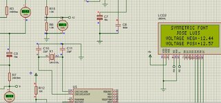

Tengo un problema en mi programa de voltímetro digital.
El voltímetro hace de 0v a 5v mi problema es ¿como hacer para que sea de -5v a 5v ?
Utilizo el PIC16F877A
Aquí esta mi programa.
