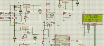

Hola Chicos Les Comento Que He Corregido El Código PbP y en la Simulación Proteus Lcd 20x4 Registran Los Valores Deseados Voltaje Negativo y Voltaje Positivo Fuente Simétrica.
Utilice El Amplificador Operacional Lm358 en Modo Inversor.
Adjunto Simulación Proteus y Código Hex
Utilice Pic 16F877A
espero que sea de agrado :cool:
Gracias Señor Moderador (y)
Alguna Observación o Mejora al Circuito?🤔
Al menos el voltaje negativo no corresponde la medición, difiere según el caso en varios volt en el extremo mas alto.

Considero que tengo mala conexión del Lm337, en la Parte Positiva me registra 27.5V y en la Parte Negativa me registra -26.3V, gracias por la observacion (y)

Sabes tengo problema con el Lm337, solo me esta registrado solo hasta -26V y la parte positiva 27V
será mala conexión del Lm337?:unsure:

¿Sabes? Tengo problema con el LM337, solo me está registrado hasta -26V y la parte positiva 27V
Realiza las correcciones por hardware o por software.
El ajuste final se logra en la retroalimentación del AO, y ahí te recomiendo usar un preset lineal.
¿Será mala conexión del LM337?
Consulta su hoja de datos.
Algo que no me agradaría en un diseño de fuente simétrica basada en un microcontrolador, es lo siguiente:
1.- Que tenga potenciómetros para ajustar la tensión.
2.- Que esté limitada a 1.5 A por usar los LM317/337
3.- Que no tenga ajuste de corriente.
4.- Que carezca de protección. Y aunque los LM317/337 la tengan, no avisan.

Si solo mirara el esquemático que colocó Ricbevi en su post #21 (haz click) se daría cuenta del error.
Increible que no haya revisado eso. No tiene idea de lo que está haciendo !!!

Sigo estudiando y probé el simulador multisim y realice simulación fuente simétrica Lm317 y Lm317 y entrega Voltaje Positivo 27V y Voltaje Negativo -27V, adjunto imagen.
Esto me quiere decir que tengo mal configurado el transformador en proteus y seguiré estudiando la configuración del transformador en proteus y gracias por las criticas constructivas.(y)

He corregido un error de diseño de la fuente simétrica, me faltaba por usar 7812 y 7912 para alimentar al amplificador operacional LM358, así que el código con las ecuaciones están bien.
Adjunto imagen en simulación de Proteus, y así el que código lo pasaré para usar un PIC12F683 y LCD Serial.

Yo apenas estoy aprendiendo a programar en Pbp, el lenguaje C de CCS aun no lo manejo y espero aprenderlo también y lo que menciona me falta mucho por aprender y no soy tan experto como vos y espero serlo también como vos (y).
Serás tan amable si es posible o no por favor de revisar el código fuente en pbp, ya que los decimales son diferentes, es decir 12.57V positivo y -12.64 negativo, adjunto imagen .
Sera las ecuaciones que tengo mal calculadas, :unsure:
