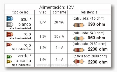

Según esta tabla
necesitas una resistencia de 2.2k y según esta otra
La cual correspmde a un ntc de 5K. Ahora necesitamos saber cual es la temperatura del tanque de nafta. Con dos de 5K en paralelo tendría que andar. Aclaro que digo dos porque son fáciles de conseguir, son los sensores que se usan en refrigeración,
