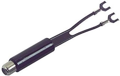

Dejo aca un Link muy util : El famoso balun , con el se entiende mejor lo que es y la nesecidad de un transformador tipo Balun .

el cable plano usa un balun en la entrada de antena de la tv
y el cable coaxial usa un balun que va en la antena
en ambos casos necesitas un balun
Si la antena es del tipo dipolo abierto, su impedancia será de 75Ω. Si es, como la tuya, Dipolo Cerrado, la impedancia será de 300Ω Y, por ello, requiere del uso de un balun adaptador de impedancia que convierte los 300Ω a 75Ω.
No creo que no puedas encontrar un balun, aún en CUBA. Son chiches que cuestan centavitos, además... los puedes hacer tú mismo.
O, o, o... Si ya te da grima utilizar un balun... pues cambia el dipolo cerrado por uno abierto: dos brazos de 1/4 de onda con aislador central y ya... muerto el pollo...

El BALUM de la foto, como el que puso analógico abajo, se conecta como dice la foto
