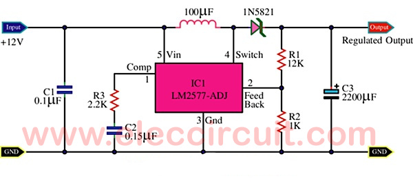

Además, al decirme que al rectificar se obtienen casi 16vdc, he buscado por google y me encontre con un lm2577 (adjunto imagen) que convierte los 12vdc a 16vdc, pero nose si es lo que busco.

Lo del LM2577 es interesante, pero fijate que son +16v a 1.6A, y necesitas 8A en la alimentacion de la parte de potencia.
