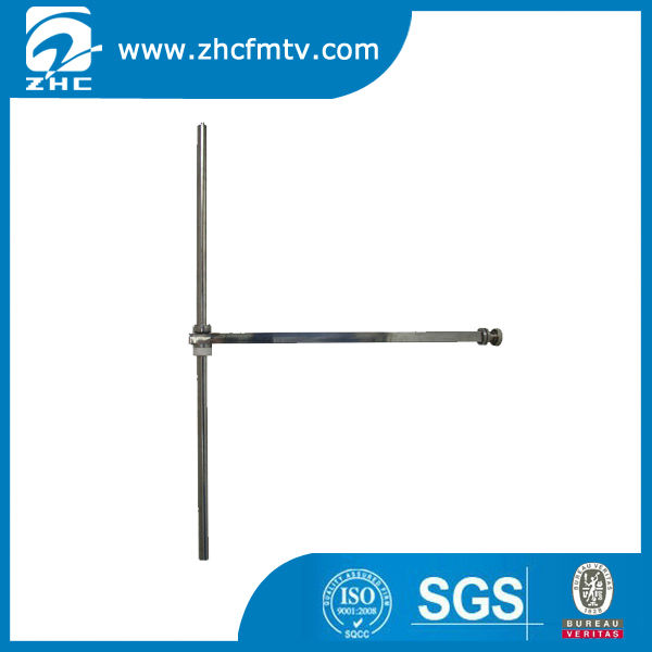

la antena que teniamos antes era de este tipo, de echo la hemos puesto en la parte alta de la torreta, con su cableado directo a el emisor para poder conectar una o otra:
y la antena que tenemos ahora de banda ancha es de este tipo:

Me parece que gastaron mucho dinero en transmisores, antena, torre y de mas y no inviertieron en intrumental, estan dando palasos a ciegas, como dijo el griego si no tienen problema de desadaptacion pega en el poste, incluso puede que la linea de transmision este irradiando (coaxial) y mas con esas potencias.
Lo que me extraña de esa antena "banda ancha" es que no tiene "a la vista" carga alguna, por que de ser banda ancha en el peor de los casos tendria alguna resistencia o algo para mantener la roe siempre baja a coste de transformar todo en calor lo que no se irradia, con lo cual tampoco tendria problemas con los vecinos.
Hoy han venido y nos han comentado que las antenas y torreta aparentemente son correctas, se han llevado para reparar el cybermax y he encontrado el OMB y también se lo he dado para que lo reparen, como indica un compañero del foro,así tendremos un equipo y otro de recambio, no se cuanto se tarda pero para el martes nos tienen que decir algo para venir y hacer mediciones con los equipos reparados, según el técnico duda mucho que el equipo lleve incorporado un filtro pasa bajos,por que suele utilizar bastante espacio en caja ese filtro,el tiene y traerá uno para colocarlo en la salida de antena.

Amigos he leido con atencion todo. Hay un punto importantisimo que no se ha mencionado. Habria que asegurarse de tener una excelente toma de tierra para la rf. Asegurarse que no hayan bucles. Quizas por ahi vaya el tema ademas.
Si tiene una sola antena quizas la puedas rotar un poco para ver si irradias un poco menos hacia tu vecino problematico.
Excelente idea probar con una dummy. Tienes que asegurarte una antena de alto q, muy bien sintonizada a tu frecuencia. Revisa tu coaxial.
