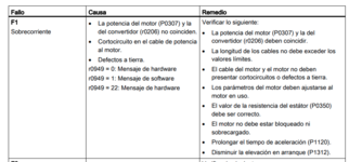

Pero salió la falla F1 de sobrecorriente, se parametrizó los valores de potencia del motor con la del convertidor a iguales ambos. Y cuando quise arrancar el V20, en el MOP salia que si arrancó, inclusive me indicaba los Hz, pero el motor no avanzaba. Medí su tensiòn de salida del variador con pinza amperimetrica y marcaba -0V.

Por error se introdujo mal los parámetros del motor y ahora me sale fallo F1 y no me deja arrancar. Cuando le doy arrancar me sigue apareciendo el mismo fallo.

Desconecte el motor del variador, le puse la configurar estándar y cuando le doy arrancar me sale el mismo fallo F1. Le probé continuidad a las salidas del variador y todo está bien
Repasale los parametros básicos por las dudas, sobre todo el factor de potencia, que lo da en %, me pasó con uno el otro dia que me daba una advertencia, no error, al subir la velocidad y pasar por los 46 Hz, siempre era en ese valor y en ascenso, y no se porque el valor por defecto no le gustaba, es uno de los tantos que son P03xx.

Segundo, si al modificar los parámetros del motor hubo un error ya el equipo desconoce el motor y no arranca por seguridad. Tambien si es que le desconectaste el motor tampoco arranca, tiene que si o si tener una carga conectada y sus parámetros debe ser correctos sino da fallo F1.
Prueba, parametrizar el reconocimiento de motor o auto tuning poniendo a 2 el parámetro P1900. Luego de un minuto debería reconocer el motor automaticamente incluso la resistividad del cable entre variador y motor. Este parámetro se vuelve a 0 luego del reconocimiento OK.
