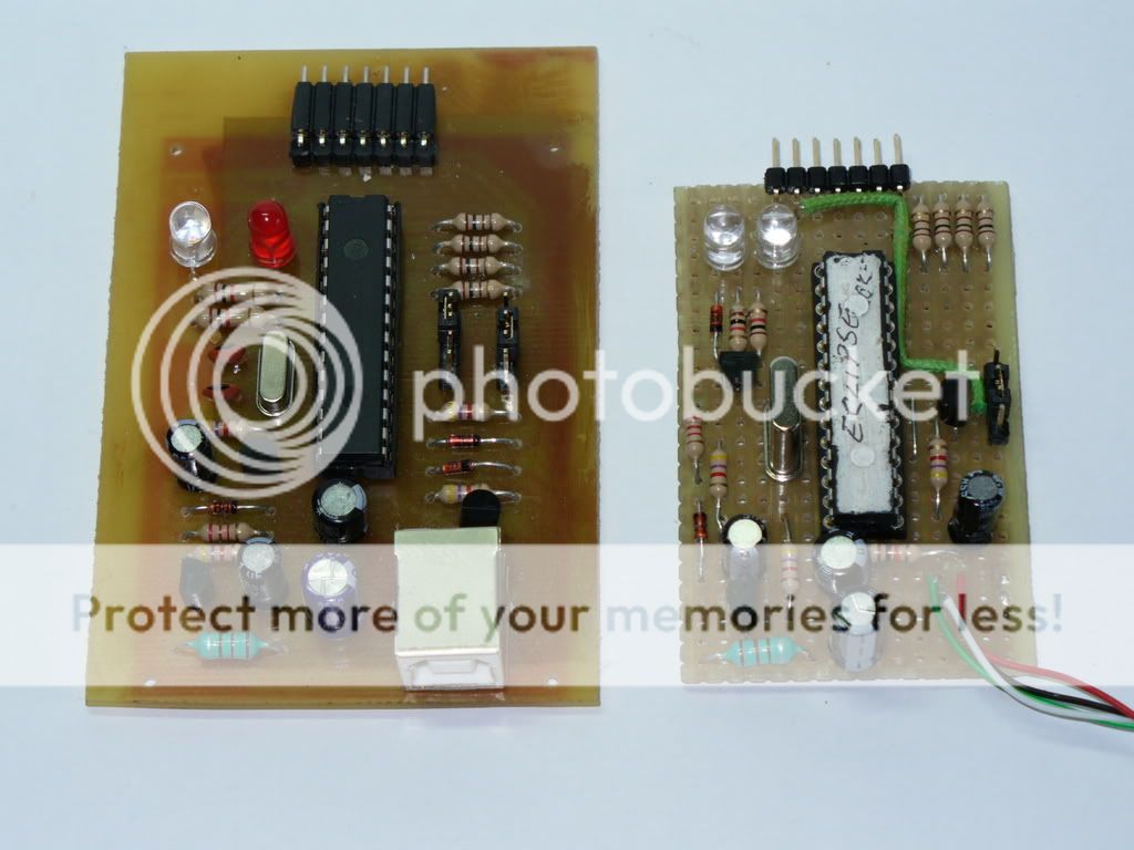

Bueno ya he montado el programador basico que tiene eclip-se en su pagina, le he cargado el firmware y parece que funciona, por lo menos se encienden los led y el pc detecta un nuevo dispositivo pero lo hace con errores y el software de programacion dice que no esta el programador conectado..... no se por donde seguir, creia que cuando consiguiese arrancar el bichito la cosa ya estaria en marcha.

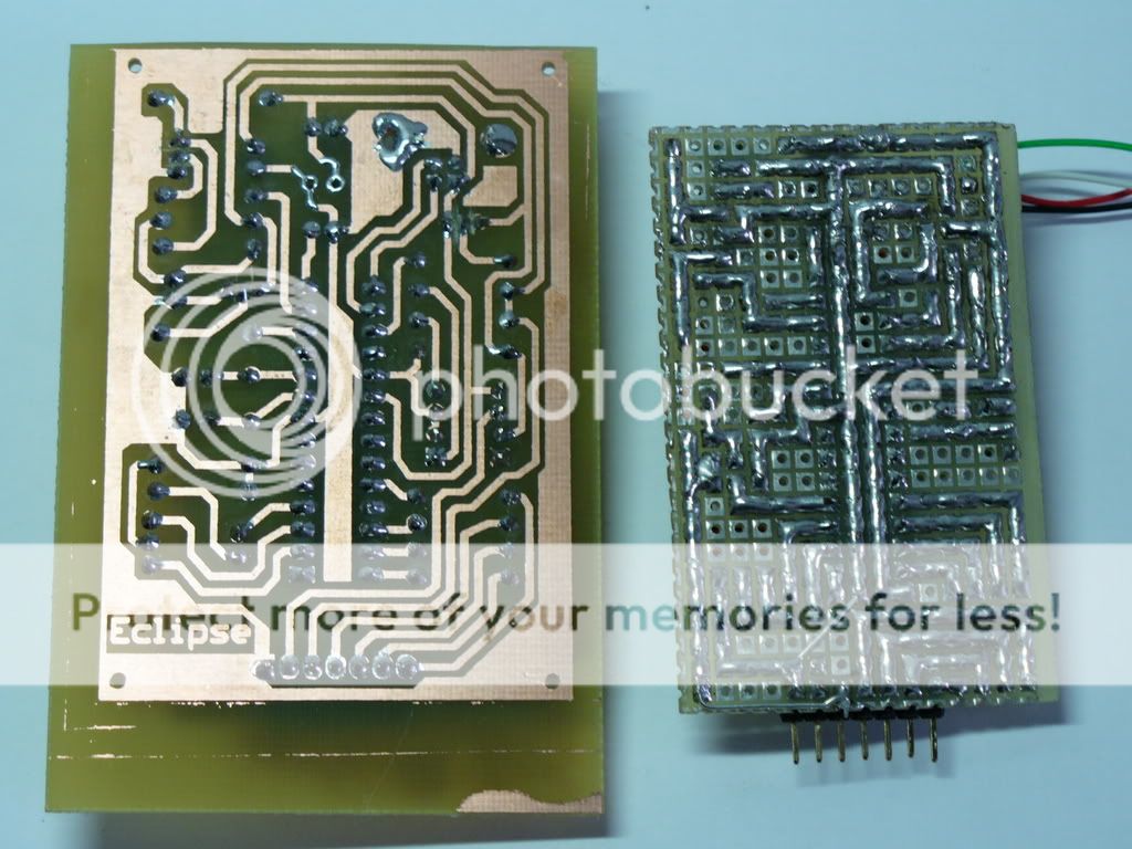

No es que funcione, no he tenido tiempo de probarlo con detenimiento, pero el led parpadea al encufarlo y windows encuentra un nuevo dispositivo, pero no lo reconoce, tendre que seguir haciendo pruebas. Aqui te dejo un par de fotos, el que parece funcionar es el mas cutre, montado sobre una placa perforada como el de la pagina de Eclip-se, el otro es la PCB que habia antes en el apartado de descargas de la misma pagina, como se puede apreciar, hay gran diferencia en la calidad de los montajes, la verdad es que no lo entiendo, pero el mas simple, que le faltan los condensadores al cristal, etc... es el que da señales de vida... Ya os contare haber que consigo....
Bueno yo no se que mas cambiar o probar.. He sustituido la bobina, probe con una de 680uH y se elevaba algo la tension en el zener de 5v, de casualidad encontrado una de 220uH del mismo tipo que utilizais, ya que la mia era de esas que van en una capsulita de plastico y nada.
He cambiado los 3 transistores, el esquema lo he revisado y coincide totalmente para evitar que ubiera algun fallo en la pcb, los transisores tambien se corresponden con la posicion que tienen que tener, todo esto ya lo tendria en cuenta eclip-se.
El pic, el cable, los transistores, la bobina, zener.. todo bien, que pude estar pasando?
Eclip-se con que version del programador estas haciendo las nuevas pruebas?
Muchas gracias
Me pasa lo mismo, ya no se que probar, he conseguido que cuando lo conecto al PC parpadea las 5 veces (firmware v1.0) y windows detecta el programador pero me da un error codigo 45 y el software me dice que no esta conectado...... Lo de las bobinas, pues yo tengo una coleccion, y con todas obtengo resultados muy similares. Por favor, elmasvital, cuelga alguna fotillo de tu programador aunque este modificado, solo para leventarnos el animo un poco......

Los leds ¿han de parpadear los dos o solo el de conexion parpadea o el de lectura-escritura fijo? ¿Como puede estar mal grabado el firmware si lo verifico varias veces y me da ok?¿Como el mismo micro tiene resultados distintos en las dos placas? ¿Que es lo que me puede estar fallando? siento abrasarte a preguntas pero es que hasta que no me funcione no me voy a quedar agusto y muchas gracias por todo.... a todos.
Lo que ocurre es que la placa que hiciste con la baquelita perforada fue la primera que hizo eclipse, sin embargo luego lo modifico agregandole un selectro para 13v o 5v, ademas de que el comento en el foro que el pin de la señal pwm habia cambiado, por eso te da distintos resultados con el mismo micro, por que el esquematico y el que hiciste en la baquelita son distintos, te recomiendo que veas las primeras 3 paginas del tema y hay veras que alomejor estas usano el primer hardware, el que nisiquiera se encuentra en la pagina de eclipse

Mira, no es para dispersar rumores raros ni nada por el estilo, pero a mi mas de una vez me han pasado extraordinariamente raras con mis circuitos impresos. Les comentare una experiencia mia a manera de ejemplo. No se si sea tu caso, pero a lo mejor ayude.
A veces (y solo a veces) por el proceso de quemado con acido, algunas porciones de la pistas no se disuelven bien en algunos de mis circuitos (por alguna extraña razon), dejando pequeños microfilamentos de cobre uniendo segmentos de pistas que NO deben estar conectados. Dichas uniones son de dimensiones microscopicas, pero mejor les cuento como encontre el error:
Una vez recuerdo que hice un tablero que no funciono, por mas que viera que estaba bien. El error estaba en el camino de comunicacion serial entre un PIC y un joystick, lo que impedia que el joystick funcionara correctamente. Encontre entre dos pistas una resistencia relativamente baja (como 300 Ohm) pero, y aqui esta lo sorprendente: NO HABIA NINGUNA CONEXION ENTRE LAS PISTAS! (No a simple vista, al menos). Incluso desolde de regreso los componentes soldados a ellas hasta dejarlas completamente inconectadas, pero AUN ESTABAN UNIDAS!
Fue entonces cuando me decidi a ver el circuito impreso bajo una potente lupa con una lampara bastante fuerte, y fue cuando analice muy pero muy minuciosamente, que mis pelos se erizaron al encontrar un finisimo y apenas visible filamento de cobre. "Whoa! que extremadamente delgado!" pense, y sin preguntarme porque o como ocurrio, tome una navaja y comence a raspar el espacio en donde se encontraba. Bajo la vista de la lupa, constate que se habia removido la union.
Y precisamente esa fue la solucion, pues al medir la resistencia entre las pistas habia desaparecido, y el circuito funciono, como era de esperarse. Todo un caso no?
A lo mejor y sirva de algo.
Lo de las pistas puenteadas me parece curioso como anecgota, pero yo he realizado 3 PCB y me pareceria raro que pasase en una, si pasa algo similar en una vale, murphy, pero en las tres yo no diria que es casualidad o un fallo en las pistas. Lo que esta claro es que si un diseño funiona en unos casos si y en otros no es por alguna razon....
