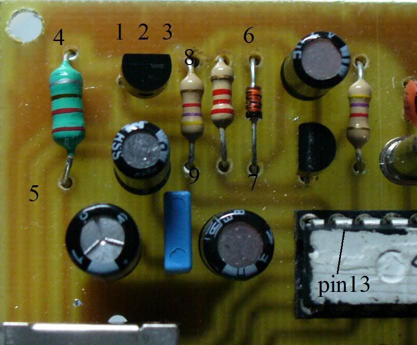

Golumx creo que debes de checar la posicion del transistor (que transistor usas),para el 2n3904 tienes que ver que el pin 1 este conectado con la bobina y con el diodo y la terminal de enmedio a la pata 13 del pic atravez de la resistencia de 4.7k
luego la polaridad del diodo 1n4148 y la bobina; cuando arme mi bobina con el nucleo de ferrita debido a que el alambre era muy delgado al soldarla al pcb la parte a la que le habia quitado el esmalte no habia agarrado con la pista, por lo que aparentemente no habia conexion alguna del ransistor a vcc y esto lo asegure cuando medi la resistencia y la continuidad, sin embargo en la terminal vpp lograba medir 4.7vigual que tu, revise la bobina y me di cuenta del error, corregi la bobina y al medir me dio una tension de 12.8v, y es curioso por que al no haber conexion alguna con vcc pareceria que no podria haber una tension de 4.7v.
El valor de la bobina es critico si estas muy por debajo de los 220uh pero en la simulacion que hice con una inductancia desde 180uh hasta 500uh el elevador de tension funciona sin problemas (obviamente al estar debajo de 220uh tarda un poco mas en elevarse la tension por que tarda un poco mas en saturarse la bobina).
Pienso que tu problema es la conexion de la bobina con el transistor y vcc ya que si estuviera bien conectada , aunque el valor estuviera algo fuera de rengo deberias de observar un incremento en la tension y no los 4.7v derivados en parte de la caida de tension del 1n4148, y en mayor medida creo que tiene que ver la posicion, conexion y tipo de transistor que usas.
He chequeado las conexiones del elevador de tension midiendo la reisencia entre los terminales de cada componente, pongo una foto para mas detalle:
Los puntos 1,2,3 se corresponden con las patillas del 2N3904, entre los puntos 1 y 4 hay una resistencia de 0.4 ohm, entre el punto 4 y el 6 (anodo del 1n4148) la sresistencia que me indica el polimetro es de 0.4 ohm y entre los puntos 5 y 6 es de 3.5ohm. Si mido la resistencia entre el punto 2 y el pin 13 es de 4.61Kohm. Hay que decir que el polimetro mide en cortocircuito 0.4ohm, teniendo en cuenta que estos resultados han sido medidos sobre las patillas de los componentes por la cara que no tiene pistas me atreveria a decir que las conexiones estan bien hechas. Ahora pongo los voltajes obtenidos con el programador conectado al PC, la masa la situo en el pin Gnd del ICSP.
Pin 13 -> 0.0v
punto 1->5.08v
punto 2 ->0.12v
punto 3 ->0.00v
punto 4 y 5 ->5.08v (medidos en continua, en alterna 10.5v)
punto 6 ->5.08v
punto 7 ->4.72v
punto 8 -> 0.13v
punto 9 ->0.00v
parece que las conexiones estan bien lo que me da mala espina es que la tension en el pin 13 sea de 0v que va a la base del 2N3904 con lo cual nunca va a funcionar este transistor ¿sera que esta dañado el PIC? no me lo expilico por que le he cargado el firmware varias veces y siempre me lo verifica si error.....

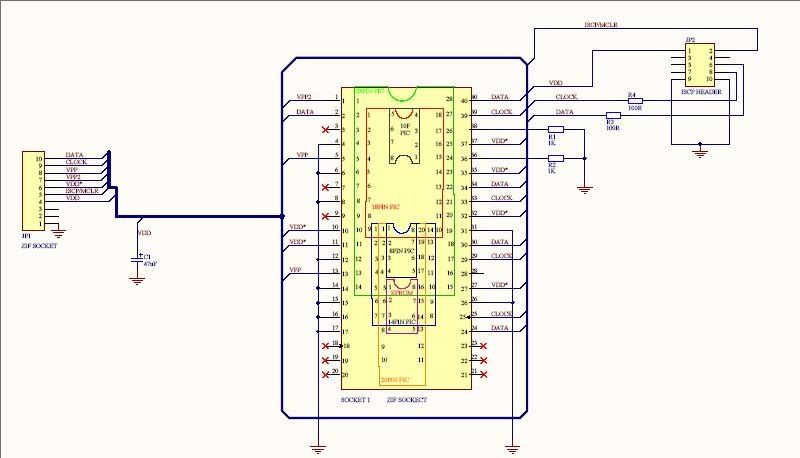

Una pregunta de igorante, jejeje.... ¿podria valernos este esquema para el zocalo ZIF de 40 pin? Hay que decir que perenece a un programador comercial, el GTP-USB + pero tiene el ICSP, a mi este programador no me vale por que no es capaz de programar 16F876.
Solo añadir que tengo el fotolito de la placa y la distribucion de los componentes......
golumx he echo las mismas pruebas que tu, recpeto a las resistencias que has medido tengo los mismos valores en todos los puntos, en las tensiones si tengo algunas diferencias, mi programador se enciende pero no lo detecta el SO, espero que asi lo mismo puedes hacer que se enciendan los leds.
Pin 13 -> 3.6v
punto 1->4.7v
punto 2 ->0.6v
punto 3 ->0.00v
punto 4 ->4.7v
punto 5 ->4.9v
punto 6 ->4.7v
punto 7 ->8.2v
punto 8 -> 0.6v
punto 9 ->3.6v
las mayores diferencias entre el programador de golumx y el mio son los 3.6v del pin 13, aver si alguien que lo tenga funcionando bien puede hacer las mismas pruebas y asi detectar los fallos

El esquema que he colgado antes solo es para PIC, pero no se si funcionaria.
