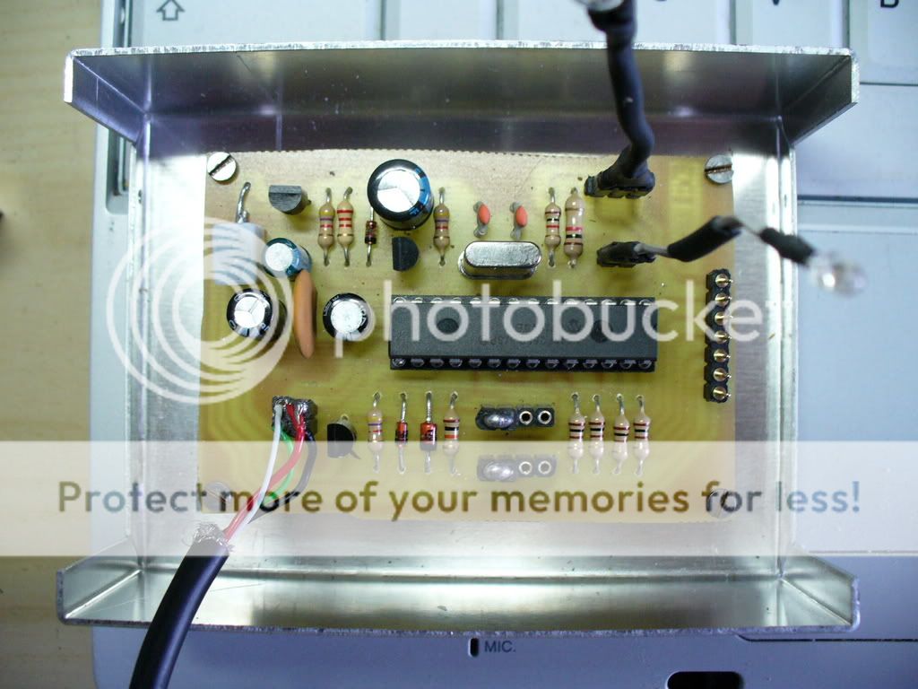

Yo he montado hoy el programador, cuando lo tenia preparado para la primera conexion no me ha funcionado, claro he pensado sin el micro como se van a encender ningun Led y cuando ha puesto el micro, ha sonado un clak y el micro se calienta muchisimo (el micro no estaba programado) y sigue sin encenderse ningun led.... Cuando mido la tension en los diodos zener me da el mismo valor, entorno a 5v pero no se si tengo mal montado el circuito, si el micro estaba defecuoso de fabrica o que es lo que pasa, he segido los esquemas y no encuentro el problema, la placa es la de la pagina que esta en PDF, la que no es SMD y la colocacion de los componentes es la que aparece en el foro. Aqui cuelgo una foto de como me ha quedado, mañana haber si saco otra con la camara buena que esta la he tomado con la camara web de ordenata.
Si ha sonado un clack y el micro se calienta está claro que el 18f2550 está quemado, bien por que lo hayas colocado al revés, segun esa foto debe estar orientado a la izquierda, o bien que tienes un cortocircuito de vcc con masa por algun lado.
Por otro lado no es bueno porner el micro sin grabar en el circuito... Si tiene la patilla que va a la bobina fija a nivel alto constante la quemará.
Revisa el circuito porque el problema estará por ahí.
1 saludo

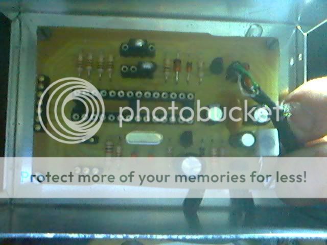

Gracias por las observaciones, el problema era la inversion de polaridad de la conecion del USB, ahora he sustituido el micro por otro nuevo y he sustituido todos los transistores, la bobina esta bien por que le mido la resistencia y me dan 2.7 Ohm, los diodos todos dan valores entre 650 y 840 mV, segun el manual del polimetro no deberian sobre pasar los 800mV pero bueno..... Por favor revisar la correcta posicion de los componentes, es que cada micro me cuesta 11€ y lo de hacerme el programador era para ahorrar un poco. Aqui pongo una foto mejor que la anterior del montaje con el micro en su posicion......
