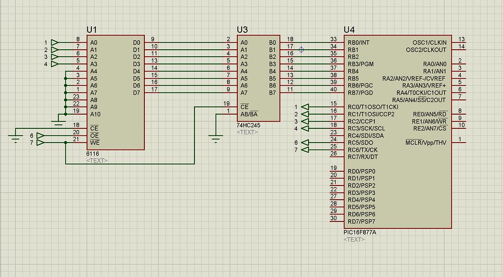

Precaución, al llevar a CE a 1 este deshabilita el chip, usualmente ese pin se usa para acceder a otro modulo de ram, les dejo una imagen de un grabador que arme para ram, eprom, flash, etc :
