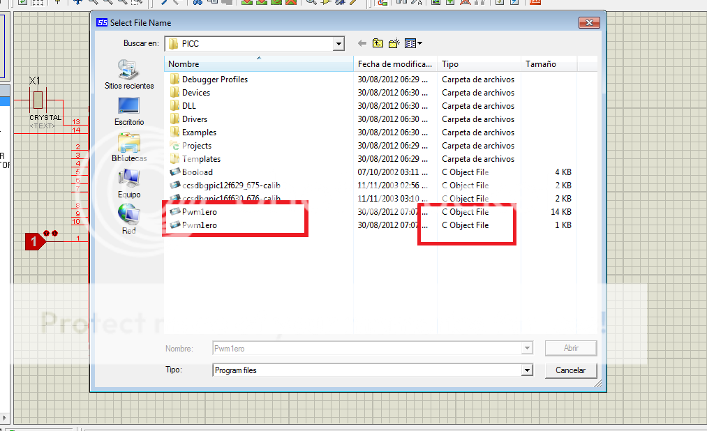

Y queria que me ayudaran como poder instalar el PCWHD Compiler .... uso un Windows Seven Started
Hola aquí nuevamente. y con buena cara :)
Finalmente se me hizo , luego de aún seguir con el intento al fin.
Ohhh cuando creia que todo andaba bien.... al compilar en el MPLAB todo Ok .... me mostró "BUILD SUCCEEDED" , sin embargo, al ir al proteus y cargar en archivo hex. Oh sorpresa no está, pero están estos 2 archivos (cheken en la foto encerrada en rojo). y bueno cargué el que pesa de 14KB ... y el programa Sí funciona lo cargó bien y cumple con todas las funciones.
Pero, necesitaba el archivo .hex para utilizarlo en un grabador de Pics Pickit2
Cómo hago ahora para generarlo ? ..... Gracias :)

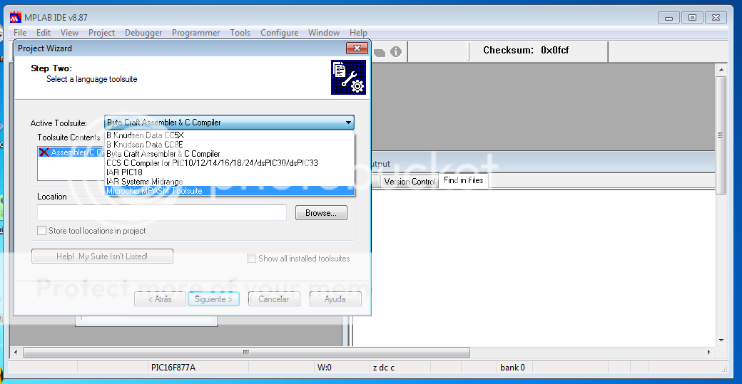

tengo un par de dudillas, ví que puíste compilar con un pic 16f887, con mplab lo hicíste? porque intento instalar el ccs etc pero no me funciona, me sale una X roja al lado y no puedo empezar un proyecto sobre ése dispositivo, podrias ayudarme?
como podría empezar un nuevo proyecto en mplab con un pic 16f887?
Gracias!
Cuando te sale una X es porque no se ha encontrado el archivo correspondiente.
Asegúrate de que los programas tengan la ruta correcta en el paso 2 del Project Wizard.
En este caso selecciona el programa correcto Ccsc.exe en la carpeta de instalación de PICC.
