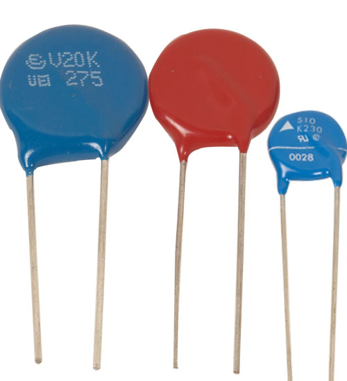

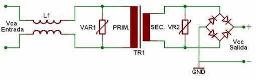

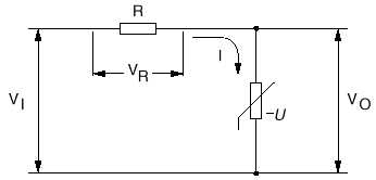

Quiero hacer un circuito frente a picos de tensión al menos de España que es 230 Vac - 50 Hz.
Se que se usan varistores de protección después del fusible. Debe haber uno muy bueno.
Si tienen información sobre ello, bienvenido.
sip...eso mismo, pones el fusible en serie con el positivo de la tesión (fase) y el varistor justo después del fusible, en paralelo con la tensión...
de esa manera cuando venga un pico de tensión se quema el varistor conduce y hace un corto y ahi se quema el fusible y listo...

NO
es mucho mejor y más efectivo en la entrada...te comento por qué:
1) trabajan mucho mejor en la alterna
2) cerras el circuito mucho antes y sólo quemas el varistor y el fusible (menos de 1 dolar todo)
3) si lo colocás después, el varistor se cierra, provocando un cortocircuito en donde hay baja tensión pero mucho mayor corriente el chispazo es mayor y además quemas los capacitores, el puente de diodos y todo...
mejor donde tiene que ir.

Claaaaro, el chispazo en el varistor, cortocircuito a masa...fusible quemado por exceso de corriente, circuito a salvo ;)
varistores vienen de muchisimos valores...por lo general el pico de tensión es muy rápido pero igualmente puede quemar parte del circuito...el varistor lo descarga a masa salvando todo lo demás
