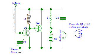

Desde cuando estaba planeando hacerme un carro a control remoto. Fui a republica del salvador (aca en el DF), y compré los CI HT12E y HT12D, pero lo que ni pude encontrar fueron los modulos de RF que necesitaba, el circuito pide el TWS-434 y el RWS-434, pero no los encontré, hasta me dijeron que no los conocían!
Entonces, como aun soy menor de edad y tambien, no me da confianza comprar por internet, pues no se que se puede hacer.
Estaba viendo si se puede usar un transmisor FM que use un cristal o bobina y trimmer, y el receptor, supongamos este:
Ese transmisor es para audio, funciona, lo he armado, pero se podría sustituir el modulo transmisor por un transmisor como ese?
La señal es codificada por el HT-12E, y el modulo lo transmite vía RF, por el otro lado, el receptor recibe esas señales emitidas del transmisor, luego es decodificada por el HT-12D y así para activar cualquier cosa.
Luego, para el receptor, el HT-12D lo decodifica, y se puede usar un receptor FM? Supongamos este:
Se puede hacer algo así, sustituir los modulos por transmisores y receptores fm?
Porque, comprar un carro a RC y luego sacarle los modulos, pues no me agrada la idea, pues ya compré los integrados, y no quiero arrumbarlos, que me sirvan para algo
Me pueden ayudar?, porque yo en esto de la radiofrecuencia no se casi nada....
Suena rara o loca la idea de sustituir los modulos por ese transmisor o cualquier otro, pero no se si pueda funcionar
Nota: los circuitos mostrados son para audio, se puede usar para las señales codificadas del HT-12E y el otro para ser decodificadas por el HT-12D?
