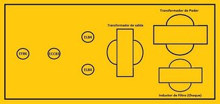

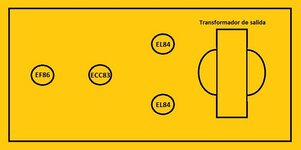

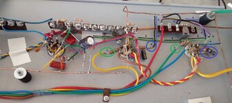

Hace algún tiempo posteé mi intención de empezar a armar una etapa de B.F. a válvulas. El caso es que no hace mucho, la semana pasada de hecho, recibí la EF86 que me faltaba para completar-lo.
Monté todo en una caja reciclada de un DVD para mejorar sus aspecto. Ahora me doy cuenta que por haber querido evitar el montaje punto a punto y usar una pcb, existe una incompatibilidad entre ambos. Quiero decir que si hubiera utilizado el montaje punto a punto con regletas de baquelita con bornes podría haber usado la caja del DVD. En cambio, usando PCB quedo limitado a montar todas las lámparas encima y, por tanto, el emplazamiento de la placa de circuito cambia, y el acabado final con todas la válvulas apelotonadas en la PCB no queda tan "bonito".
Ayer hice una primera puesta en marcha del montaje provisional, con los zócalos de las lámparas fijados en la tapa superior de la caja del DVD.
Un ruido horrible unos segundos después de prender el aparato, me lo hizo apagar de inmediato.
Pensé que serían ruido por los propios cables que iban desde la PCB hasta los zócalos. Desconecté la EF86, el ruido se fue. Inyecté señal de un discman directo a la rejilla del primer triodo de la ECC83. Conecté y logré escuchar audio.
Entonces, como que no tengo zócalos de válvula para PCB, soldé pequeños trozos de cable en el zócalo para chasis de la EF86 y lo conecté a la PCB.
Encendí otra vez y está vez, la música sonaba. Aun así, se oía bajo un pequeño zumbido, supongo que de alterna.
Quise mover los cables de filamento que le llegaban a la EF86 para minimizar el zumbido, cuando el fuerte ruido volvió tapándolo todo. Apagué rápidamente.
Volví a mover los cables y encendí otra vez. Esta vez esperé más a ver si el ruido desaparecía. Empecé a notar olor a quemado y era el altavoz.
Desconecté todo.
Hoy he puesto también la ECC83, alambrada a PCB del mismo modo como hice con la EF86. He vuelto a conectar a la red.
El ruido fuerte continúa y esta vez he apagado enseguida y ya no he vuelto a encenderlo.
Pongo fotos de cómo lo hice. El esquema es el de la última imagen. Me gustaría que alguien con más experiencia me indicara qué estoy haciendo mal.
