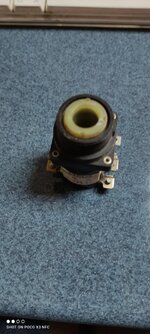

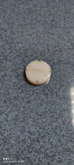

Buenas. Trabajo con una maquina en artes graficas y ya es algo antigua... el caso es que se estan rompiendo los plasticos de los pulsadores siemens 3sr4 que al llevar luz pues se vuelven quebradizos y no encuentro recambio solo del plastiquito. Alguien sabe de alguno que valga?

Si quieres solo "el plastiquito" busca alguien que te lo imprima en 3D (y).

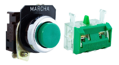

Y como te dice Scooter , son mayormente universales , solo que habrá dos medidas distintas de agujeros de montaje , y hasta viene el adaptador para instalar chico en agujero grande.
Los actuales consisten en un soporte dónde se montan interruptores individuales , NO , NC , inversor , NO retardado , NC retardado , de manera que puedas configurarlo a tu gusto. Llevas pulsadores o llaves de dos o tres puntos y los múdulos en el maletín y lo armas en el acto (y)
