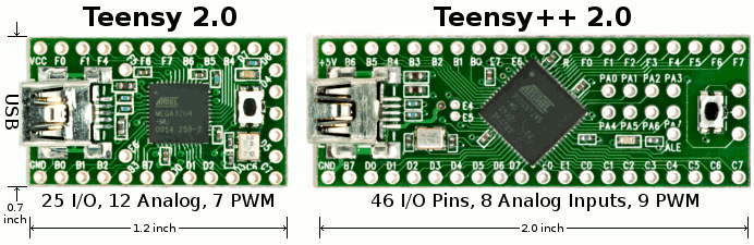

Hola:
Un Arduino que tengo se llama Teensy ++ 2.0. El micro no se le puede quitar de la plaquita, y eso que es para pruebas.
Te viene ejemplos de todo tipo, encima es muy fácil, cómodo, ameno y rápido en programarlo.
Hice hasta un manual muy básico.
Ver manual Teensy++ 2.0
Saludo.
