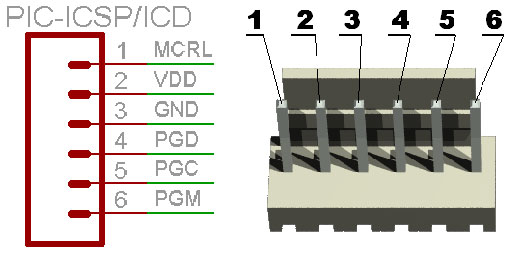

La cuestion es que tengo un PIC 16F628 /SO (SMD) y me gustaria saber como hacer para poder programarlo en la misma placa..
Mi idea era incluir en el mismo diseño un conector DB9 en placa (de doble cara), pero veo que hay pines que estan unidos entre si (almenos en mi grabador SMT1).
mis preguntas son:
¿Cuales son exactamente los pines para quemar un pic 16F628 por puerto serie?
¿Me aconsejais hacer como una placa externa?
(vamos, tener unos "jumper macho" fijos en la placa, y unos "jumpers hembra" en otra placa que ya tendria el circuito del programador para poder conectarlo a la placa donde esta el PIC y poderlo sacar cuando yo tenga que programar...)
No se si me habran entendido.. pero es algo que me inquieta bastante.. si alguien quiere que le explique con algun diagrama lo de la ultima pregunta, diganmelo y miro de hacer un circuito para que lo vean, pero me interesaria más tener el propio DB9 en la placa.

vamos a ver, para empezar, te digo que no soy ningún experto en pic, en el foro hay verdaderos expertos en estos temas...pero bueno..... icsp significa In-Circuit Serial Programming, o Programación Serial en el Circuito... en definitiva es configurar el sistema para que se pueda grabar y leer los datos de la memoria del pic....
Este protocolo permite que dejes un conector en la placa del proyecto que quieres hacer, permitiendo de esta forma que cada vez que quieras, puedas modificar, borrar y mejorar el código guardado en el PIC..
¿y que se conecta en este conector? pues los pines del pic que configuran el estado programación externa del pic en cuestión... aquí es conveniente ver el datasheet del pic...
para el 16f628:
esta serían las conexiones para el pic... y este sería el conector que debes de dejar en tu pcb... para que conectes un programador y modificar el software del pic cada vez que quieras...
verás el icsp no tiene nada que ver con el tipo de conector que pongas... es decir, el iscp es un protocolo de conexión, el conector puedes utilizar el que quieras siempre y cuando correspondan los terminales del programador con los pines del pic...
creo que a lo que tu te refieres es al programador y no al conector ISCP..... lo que tu pretendes es incluir en la placa de tu proyecto el quemador para el pic.... si es así, pues te comento que esto no se hace así...
por una parte tienes el programador o quemador (montado en una placa) que sirve para la gran mayoría de pics, este puede ser por puerto serie, paralelo o usb....y esta placa incorpora es su salida una serie de pins que irán conectados a los pins de programación del pic ya sea que pongas en pic en una protoboard o bien en la placa de tu proyecto.... a esta serie de pines se le conoce como conector ISCP...
Normalmente en todas las PCB donde se proyecta un circuito en torno a un PIC se incluye ese conector ISCP, de tal forma que utilizándolo junto con el programador o quemador se pueda programar o borrar la memoria del pic sin tener que extraerlo del pcb....
Si utilizas un quemador o programador serie, entonces éste utiliza un conector DB9 para que lo puedas conectar al ordenador...

lo que puedes hacer se resume en lo siguiente:
Haces un programador para el puerto serie --> busca en el foro programador JDM y lo encontrarás......son muuuy sencillos y muy fiables, aunque su secillez dependerá de cómo quieras programar el chip en alto o bajo voltaje.... ahora bien este programador puedes:
mira por aquí y leete el tema : https://www.forosdeelectronica.com/f24/aporte-programador-jdm-plus-22517/
1) hacerlo en una placa independiente ---> lo que hace todo el mundo
2) integrarlo en la pcb de tu proyecto --> lo que no hace nadie.. pero seria posible
tanto en caso 1) como en caso 2) no hace falta el dil swich....
en el caso 1) la conexión entre el programador y la pcb de tu proyecto se hace mediante la conexión iscp, es decir una tira de cables con seis cablecillos.... desde le programador conectado al puerto serie hasta la pcb del tu proyecto con el 16f628...
...y ya está no hay más.... estas son la formas más sencillas.... y que hacemos la mayoría de los principiantes en esto de los pic
lo de picaxe y kitchip es algo más complejo.....
consejo:
1) lee un poco sobre el tema.- está todo en internet.
2)armate el programador jdm, que son muuy pocos componentes....y es muy facil.
3) en la pcb de tu proyecto deja preparado el conector iscp (lee un poco)
4) cada vez que quieras programar de nuevo el pic... sólo tienes que enchufar el programador a tu pcb...

Buenos días soopy46.
No tiene mucho sentido el montar el programador en la misma placa que el PCB donde está el PIC.
Si el programador lo montas independiente, tendrás un grabador de PIC que podrás utilizar para grabar cualquier PIC.
Si lo montas en el mismo PCB, seguramente solo lo utilizarás unas pocas veces.
Únicamente tienes que poner en el PCB un conector, para poder conectar el interface ICSP, este conector puede ser el que más te guste pero el más útil es el se propone en Post anteriores.
Si que es verdad, lo único que lo decía porque es algo que voy a re programar muchas veces en mucho tiempo y era para no estar montando y desmontando siempre.. aun así si me planteo hacer mas proyectos con con componentes programables en SMD o soldados directamente en placa, quizás si que haría lo de el programador por un lado y el circuito por otro.
Saludooos y gracias :D
no necesita estar desmontando y montando siempre, solo que el PCB tenga salidas para poner las lineas ICSP
