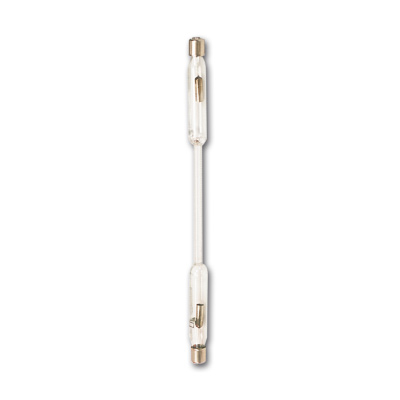

Las Phillips argentinas ( Fapesa) eran fáciles de reparar y había repuestos. Hoy no creo. Difíciles eran las holandesas... Si se salía el hilo, chau...A trabajar... Y esta, si se quemó la lamparita piloto, a patearla hasta encontrar algún foquito que le sirva de reemplazo. Si no, alguna resistencia en su reemplazo. No recuerdo bien pero me parece que estaba en serie con los filamentos. A ver, 2M, dale mas datos para ver si sale adelante. ¿Y donde conseguís una lámpara de 60 W ? Lo mas cercano es un engendro de 50 W, que para el uso, sirve igual. Pero solo para ver si enciende todo, no funcionaría, pero, algo es algo.
Lampara Halogena Halolux E27 - Osram 220v 60w 64472 Bt

Esas lámparas son un enjendro , pero es lo único que hay :(
. . . o los tubitos de yodo de 70 , 150 , 300 , 500
